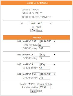

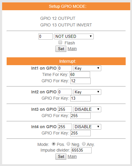

Подскажите, а можно как-то на прошивке WiFi-IOT сделать от аппаратной кнопки 2 действия?
Вот, например, на Sonoff Basic хотелось бы одновременно с включением реле (GPIO 12) включать индикацию (GPIO 13).
Пробовал вот так, но не работает...
olegvolk75
- Сообщения: 141
- Зарегистрирован: Сб мар 11, 2017 7:03 pm
Re: FAQ ESP8266
GPIO 0 надо прописать как Input
Re: FAQ ESP8266
да вроде и это тоже пробовал...
но спасибо, попробую еще раз.
olegvolk75
- Сообщения: 141
Re: FAQ ESP8266
Ну если кнопка не сконфигурирована как вход, то она работать не будет. У себя на Соноффе с прошивкой ИОТ так делал, и все работало.
Re: FAQ ESP8266
Я вас понял, сегодня вечером попробую живьем, может где-то просто ошибся и не то назначил...
Просто в настоящий момент нахожусь вдали от самого прибора. А тут бы нужен визуальный контроль и нажатие на кнопку физически (пальцем).
Re: FAQ ESP8266
Да, все работает, спасибо!
Единственный нюанс - при нажатии на кнопку в MQTT-брокер улетает тот GPIO, который прописан первым в Interrupts.
Например в моем варианте - первым улетает 13 (реле). А вот появления статуса 12 приходится дожидаться в MajorDoMo 180 секунд (у меня такой интервал маяка mqtt).
