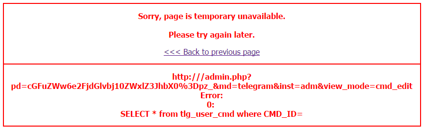

При попытке добавить новую команду, получаю ошибку (во вложении скрин)
- 2016-03-28_1225.png (22.8 КБ) 10641 просмотр

исправилDark_Veter писал(а):При попытке добавить новую команду, получаю ошибку (во вложении скрин)
Connect ---- Telegram

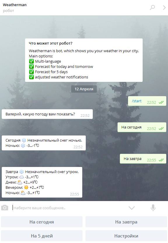

Появился бот Weatherman
Возможно его информацию скармливать Алисе? Прогноз выдаёт довольно лаконичный:
Смысл идеи: наша девочка получает прогноз, выводит его где нибудь на странице у себя и, по необходимости, рассылает хозяевам.
Удалите все погодные приложения со своего смартфона: они вам больше не нужны. Теперь прогноз можно узнавать у этого бота. Помимо актуальных сводок на сегодня, завтра и пять дней, есть автоматические уведомления. Выбираем, когда нужен прогноз, и получаем в заданное время точную погодную сводку.
https://storebot.me/bot/weatherman_bot
