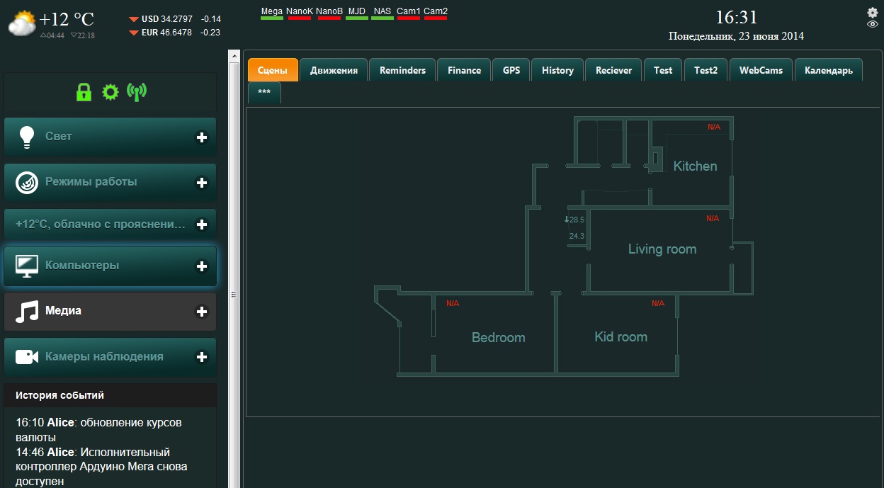

Сообщение PAV »
Это пока максимум на что меня хватило: Плюнул, в шапке пока картинки пользую вместо js.

Сообщение PAV »
Вот этот серенький слайдер между меню и основной частью никак не победить? Я уже и скрипты разные пробовал - толка нет.

Сообщение Vit »
симпатично смотрится...иконки для меню выложите)

Сообщение electric »
PAV писал(а):Это пока максимум на что меня хватило: Плюнул, в шапке пока картинки пользую вместо js.
Сразу вопрос, а исходники можно помацать?))

Сообщение dmw »
PAV писал(а):Вот этот серенький слайдер между меню и основной частью никак не победить? Я уже и скрипты разные пробовал - толка нет.
Создаете файл /templates_alt/css/custom.css с содержанием:
::-webkit-scrollbar {
height: 6px;
width: 3px;
background: #eee;
::-webkit-scrollbar-thumb {
background: rgba(200,200,200,1.5);
/*border: white, solid, 1px;*/
::-webkit-scrollbar-corner {
background: #6d6e72;
и подключаете его в самом начале default.html:
<link rel="stylesheet" type="text/css" href="/templates_alt/css/custom.css" />

Сообщение Vit »
height: 6px;
width: 3px;
background: #eee;
сделал..ничего не поменялось

Сообщение PAV »
A архиве все картинки и default.html
Вырезайте кусками, т.к. в этой версии не работает свертывание меню.
PAVMJD.zip
(51.2 КБ) 438 скачиваний

Сообщение PAV »
Работает только в Chrome, к сожалению. Я уже экспериментировал.
Было еще для firefox как-то, но тож не срабатывало у меня.

Re: Дизайн интерфейса
Сообщение dmw »
А если в любом другом браузере на webkit-е?
http://ru.wikipedia.org/wiki/WebKit

Сообщение Vit »
PAV писал(а):A архиве все картинки и default.html
спасибо попробую...
добавил этот кусок и в хроме не меняется почему то
