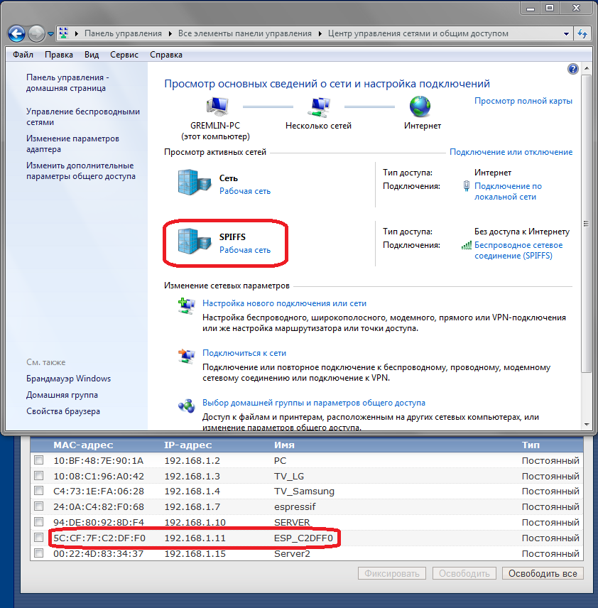

harus писал(а):для первоначальной настройки использую библиотеку WiFiManager. Она включает модуль в режиме AP, если еще ни разу не подключались к сети. Потом выбираешь к какой сети подключаться, задаешь IP для модуля и дальше модуль работает уже через роутер.
Так вот сейчас, когда произошло очередное пропадание связи, на ноуте случайно обнаружил в списке wifi сетей - как раз ту начальную сеть. То есть модуль почему то решил вернуться в режим AP.
чудеса WiFi.begin(ssid, pass);SPOILER_SHOW
/* Explicitly set the ESP8266 to be a WiFi-client, otherwise, it by default,
would try to act as both a client and an access-point and could cause
network-issues with your other WiFi-devices on your WiFi-network. */
Настройки AP остались от предыдущей прошивки.

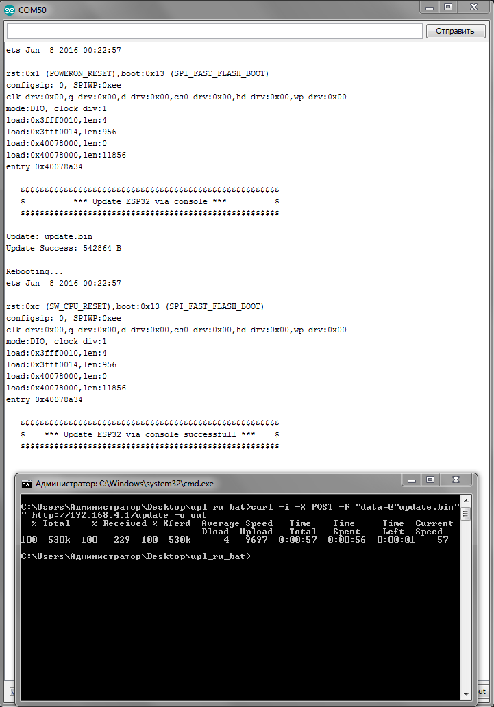

добрый день,собрал себе удлинитель i2c,в связи с этим вопрос к гуру,как обновить прошивку по ota не используя ардуино,возможно использовать консоль?
eGorka
Сообщения: 182
Сообщение eGorka »
alexsis_76 писал(а):добрый день,собрал себе удлинитель i2c,в связи с этим вопрос к гуру,как обновить прошивку по ota не используя ардуино,возможно использовать консоль?
с esp32 получилось
#include "WiFi.h"
#include "WebServer.h"
WebServer server(80);
#include "Update.h"
char* ssid_ap = "ESP32";
char* pass_ap = "1234567890";
void setup(void) {
  Serial.begin(115200);
  Serial.println("");
  Serial.println("   $$$$$$$$$$$$$$$$$$$$$$$$$$$$$$$$$$$$$$$$$$$$$$$$$$$$$$");
  //Serial.println("   $          *** Update ESP32 via console ***          $");
  Serial.println("   $    *** Update ESP32 via console successfull ***    $");
  Serial.println("");
  WiFi.mode(WIFI_AP);
  WiFi.softAP(ssid_ap, pass_ap);
  updateOTA();
  server.begin();
void loop(void) {
  server.handleClient();
void updateOTA() {
  server.on("/update", HTTP_POST, [](){
    server.sendHeader("Connection", "close");
    server.send(200, "text/plain", (Update.hasError())?"FAIL":"OK");
    delay(500);
    ESP.restart();
    HTTPUpload& upload = server.upload();
    if(upload.status == UPLOAD_FILE_START){
      Serial.setDebugOutput(true);
      Serial.printf("Update: %s\n", upload.filename.c_str());
      uint32_t maxSketchSpace = 0x140000;
      if(!Update.begin(maxSketchSpace)){
        Update.printError(Serial);
    } else if(upload.status == UPLOAD_FILE_WRITE){
      if(Update.write(upload.buf, upload.currentSize) != upload.currentSize){
    } else if(upload.status == UPLOAD_FILE_END){
      if(Update.end(true)){
        Serial.printf("Update Success: %u B\n\nRebooting...\n", upload.totalSize);
      } else {
      Serial.setDebugOutput(false);
    yield();
