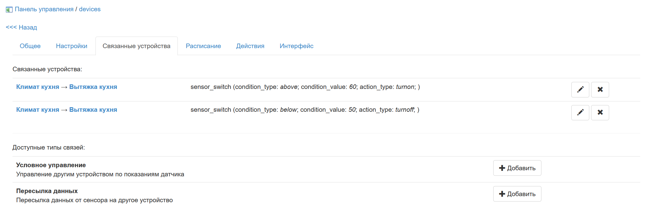

Nail
Сообщения: 377
Откуда: Самара
Сообщение Nail »
vusaldev писал(а): Сб апр 04, 2020 4:44 pm А вот "Связанные устройства" - управление устройствами с помощью датчика, нет.
У меня термостат ПУ , за год два раза слетало , управление связанным устройствами.(два раза с нуля делал МД) плюнул и иду в обход ПУ и модулю.Пока никто не лечит ПУ :(
никто и не будет, все с них поуходили
