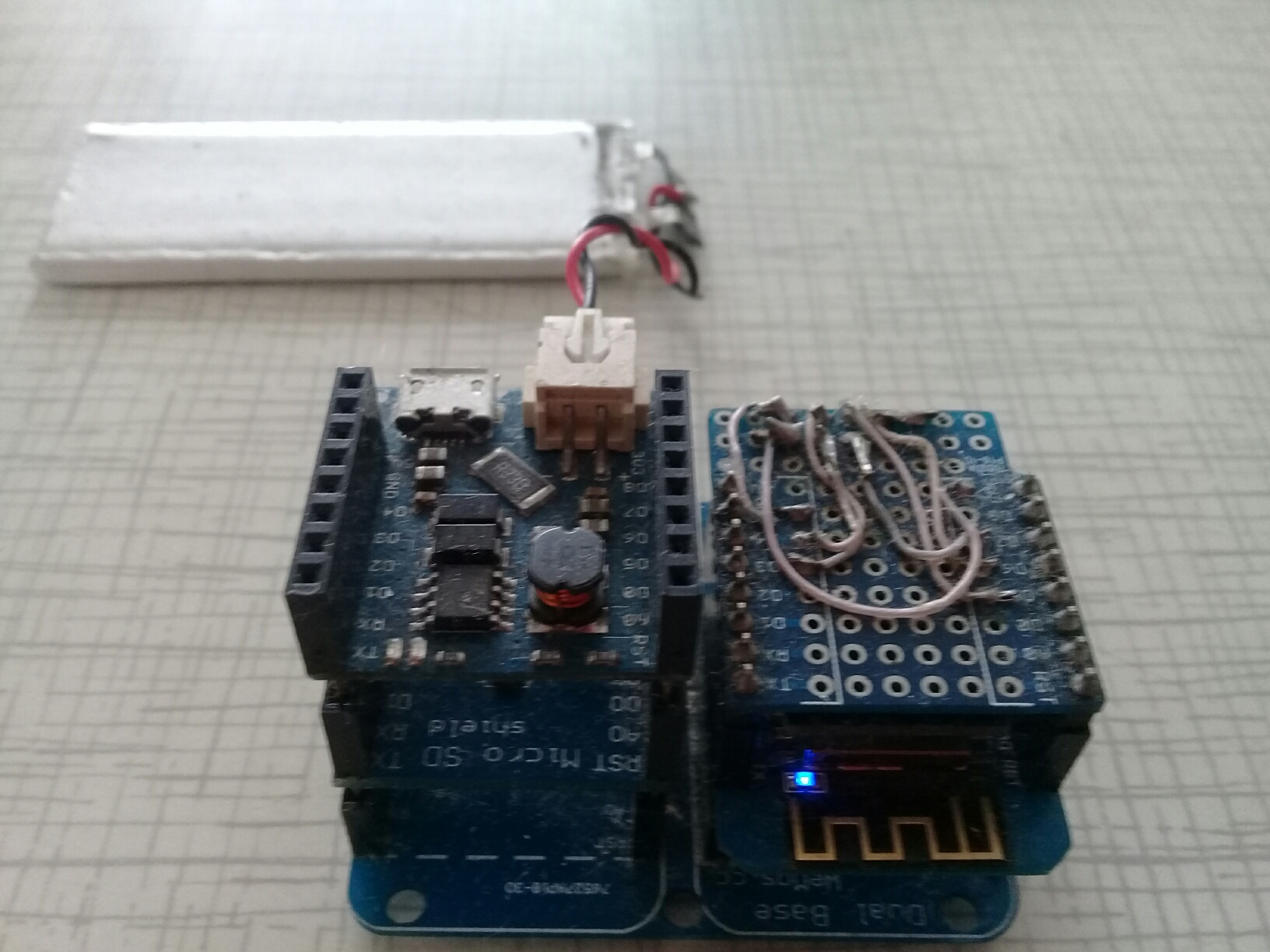

serghei писал(а):Фотку сейчас не сделать нормальную. К одной ESP сейчас на двойной базе сама ЕСП , SD карта , батарейное питание ( 1000ма/час хватает на 4 часа), NRF24 и место для OLED-экрана. Все это занимает 3х5х4 сантиметра без блока питания. Так еще мало этого , код сам лезет на сайт погоды и на странице показывает прогноз на 4 дня ( типа OpenWeatherMaps) только аналог.
Все это нонстопом вертится месяцами.

Re: ESP8266
Сообщение serghei »
Ну это очень круто , мне такое не по зу....м ))). За ссылочку спасибо. Тут все банально - стандартные модули от WeMos. Экран конечно можно прикрутить , но у меня руки не доходят)).
На макетке NRF24.
Скетч этого же автора , только попроще и без экрана. В браузер выводил средствами AMS.

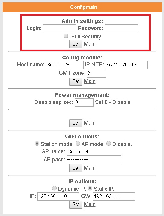

anshmd писал(а): - в объект "ESP826600cf3463" добавил метод "switch" с кодом
if (($this->getProperty("gpiout5")) =="1")
 getURL('http://192.168.0.82/gpio?st=1&pin=5&flash=1', 0);
} else if (($this->getProperty("gpiout5")) =="0")
 getURL('http://192.168.0.82/gpio?st=0&pin=5&flash=1', 0);
Долго мучился с командой:
При этом отдельно, в браузере команда срабатывала:
Ошибка крылась во включенной авторизации на стороне Sonoff RF (в прошивке wifi-iot), как только отключил авторизацию - всё сразу заработало, что вполне логично, но для меня было не очевидно.

prmres
Сообщения: 443
Откуда: оттуда
Re: ESP8266
Сообщение prmres »
TrDA писал(а): Ошибка крылась во включенной авторизации на стороне Sonoff RF (в прошивке wifi-iot), как только отключил авторизацию - всё сразу заработало, что вполне логично, но для меня было не очевидно.
скорее в галочке "Full Security"
с этой галкой атворизация требуется для любого действия
где-то на просторах форума видел что и в этом случае можно пользоваться get-запросами, надо лишь отправить информации авторизации, ссылка должна выглядеть так: http://user:password@ip-address/...
