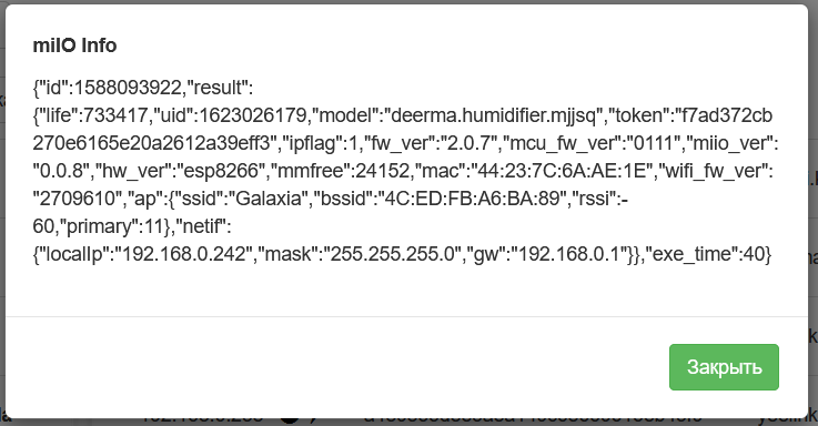

Ну надеюсь токен вы нашли, и в модуле устройство прописали?
Если да, то оно скорее всего как непонятное устройство. нажмите кнопку I которая в устройсвах после ip адреса.
Выйдет всплывающее окно, как на картинке.
В нем будет написана модель устройства
Скажите как называется ваше устройство.
