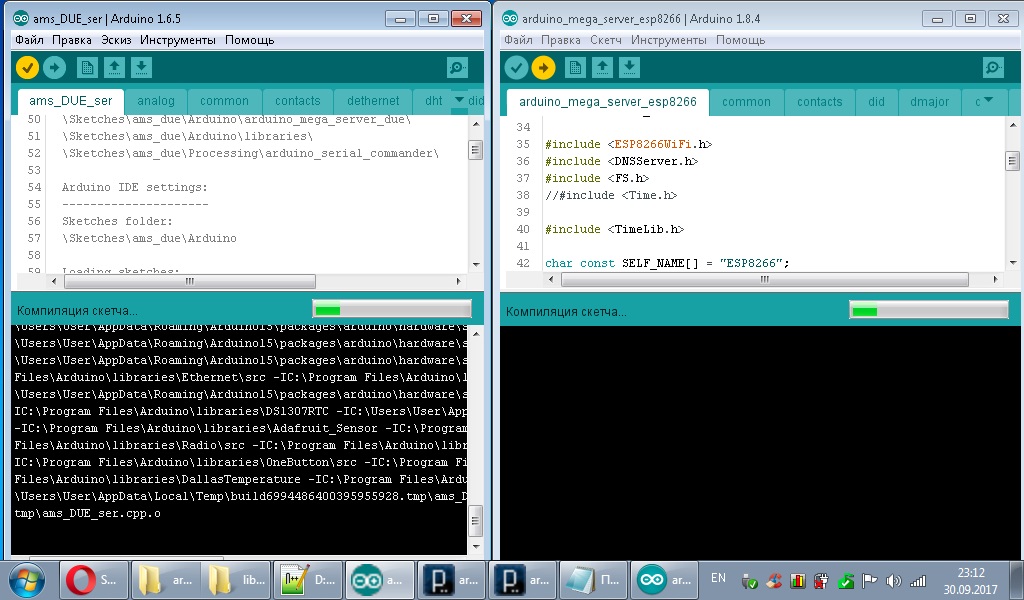

Alex писал(а): Если всё, что написал коллега olehs соответствует действительности, то это прямо прорыв — можно создать сколько угодно как угодно настроенных систем и сколько угодно с ними экспериментировать. Это, кстати, касается и вас — у вас как раз есть возможность проверить теорию olehs на деле и доложить нам.
Проверил - РАБОТАЕТ , причем две разных IDE пашут ОДНОВРЕМЕННО ( одна вообще с ФЛЕШКИ !!!!!). Просто абалдеть .
Две проблемы - найти такие версии. У меня есть 1.6.5 r5 и опять благодаря eGorka 1.8.4 уже заточенная с дровами 2.4.0 для ESP.
Вторая проблема - мощи компа должно хватать для этого.
При таком подходе решилась глобальная моя проблема - работать на 4 компах ( вернее в четырех местах). При этом держать IDE на флешке - это вообще вынос мозга !
Главное правильно все настроить.

Проверил — РАБОТАЕТ
Да, я тоже проверил и тоже был приятно удивлён, что работает. И это действительно прорыв.

Я с самого начала, как вышел дистрибутив - компилил АМС под последним IDE с последними актуальными либами (на тот момент 2.2, потом с 2.3 - тоже работало). Всё работало отлично после незначительных правок кода (типа Time.h в TimeLib переименовать и подобных). Так что поддержу Алекса - запаковывать определённые версии IDE в архивы и выкладывать - смысла нет. Те кто хотят - скомпилят, а кто не хочет - пусть качают рекомендованную 1.6.5)).

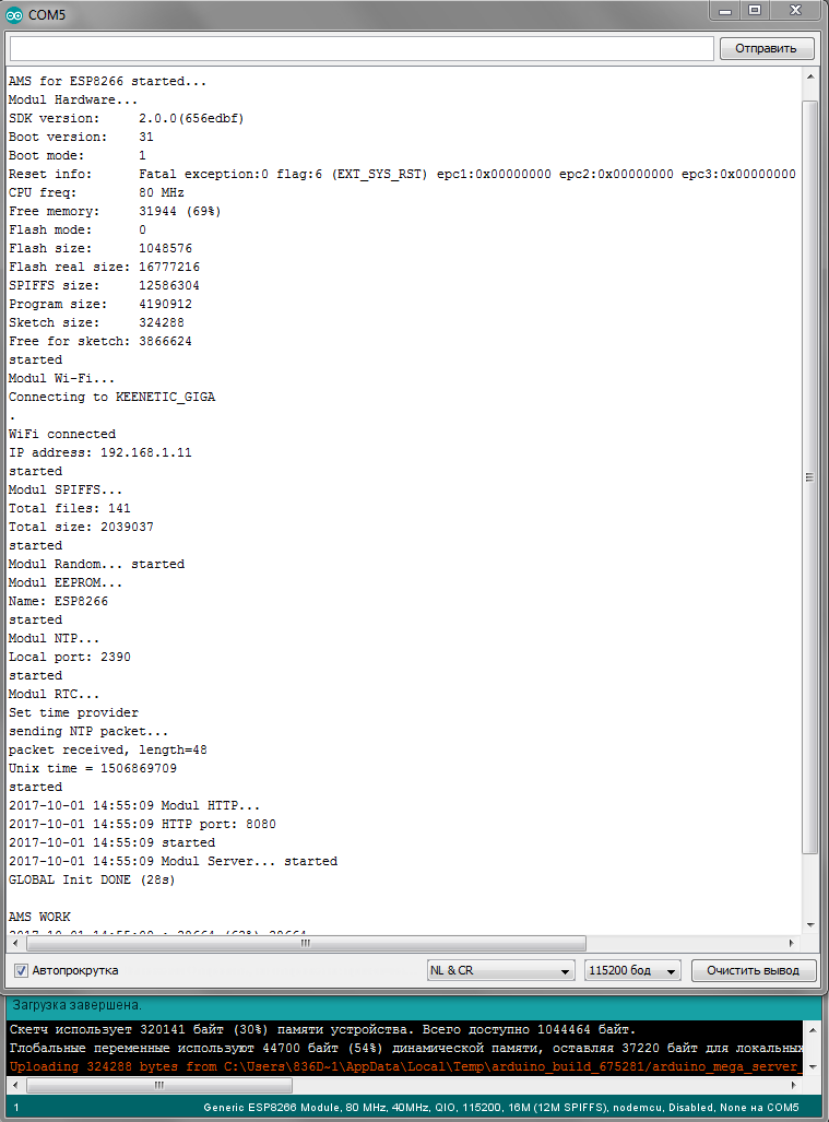

Запустил АМС, посмотрел монитор порта
Flash mode:      0         // что за режим?
Flash size:      1048576   // может лучше обозвать "Flash IDE size"
Flash real size: 16777216  // а это как раз "Flash size"
SPIFFS size:     12586304  // SPIFFS ещё не смонтирована а мы уже знаем её размер до байта?
Program size:    4190912   // тут теряюсь в догадках что это, вероятно то, что может загрузчик
Sketch size:     324288
Free for sketch: 3866624   // 3МВ свободно для скетча?!, внизу скрина отлично видно сколько доступно. (ESP.getFlashChipSize() - ESP.getSketchSize()) не точно, но близко
Modul SPIFFS...
Total files: 141
Total size: 2039037        // "Total size files" ?
Сообщение serghei »
УФФФ.... Все таки она завелась!
  • AMS for ESP8266 started...
    Modul SPIFFS...
    started
    Modul Hardware...
    SDK version: 2.0.0(656edbf)
    Boot version: 31
    Boot mode: 1
    Reset info: Fatal exception:0 flag:6 (EXT_SYS_RST) epc1:0x00000000 epc2:0x00000000 epc3:0x00000000 excvaddr:0x00000000 depc:0x00000000
    CPU freq: 80 MHz
    Free memory: 28368 (61%)
    Flash speed: 40 MHz
    Flash mode: 0
    Flash size: 16777216
    SPIFFS size: 11633 KB
    SPIFFS used: 2142 KB
    SPIFFS free: 9491 KB
    started
    Modul Wi-Fi...
    Connecting to mega
    WiFi connected
    IP address: 192.168.2.44
    started
    Modul Random... started
    Modul EEPROM...
    started
    Modul NTP...
    Local port: 2390
    started
    Modul RTC...
    Set time provider
    sending NTP packet...
    packet received, length=48
    Unix time = 1506876242
    started
    2017-10-01 16:44:02 Modul HTTP...
    2017-10-01 16:44:02 HTTP port: 8080
    2017-10-01 16:44:02 started
    2017-10-01 16:44:02 Modul Server... started
    GLOBAL Init DONE (3s)
    AMS WORK
    2017-10-01 16:44:02 : 27232 (58%) 27232
    2017-10-01 16:44:59 : 28504 (61%) 1272
    2017-10-01 16:45:59 : 27088 (58%) -1416
    2017-10-01 16:46:59 : 27088 (58%) 0
    2017-10-01 16:47:59 : 27088 (58%) 0
Я не знаю как отблагодарить eGorka кроме как поставить плюсик.
Nick7zmail, я озвучил проблему - Где взять портабл версию IDE. Это скрин порта для WeMos D1 PRO mini c 16 мегабайтами на борту. И скомпилирована IDE 1.8.4 c дровами 2.4.0.
Если есть способ делать portable версии из обычных - расскажите как.

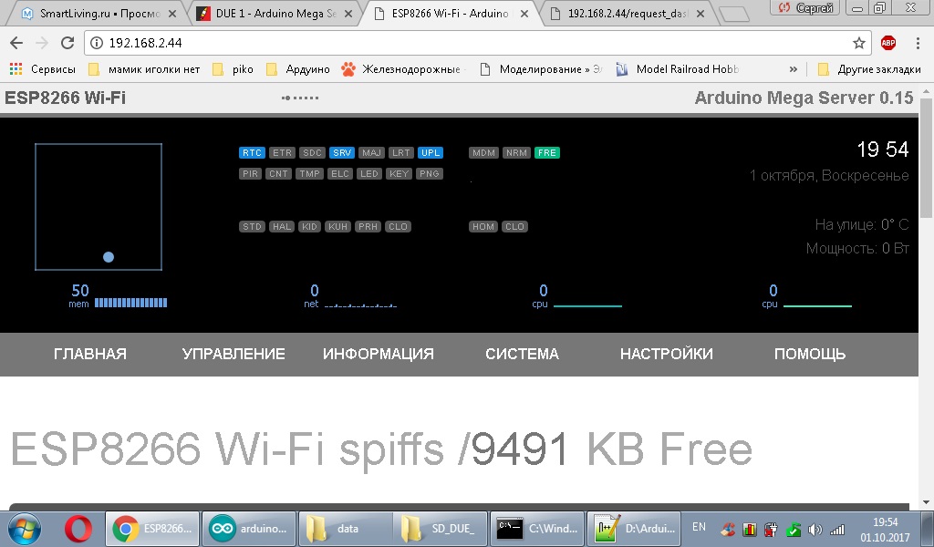

PS Вот всегда удивлялся , почему страница Spiffs.htm пустая. Да она просто не написана ! В общем как то так
Загрузка по воздуху файла script.js около секунды. Мелкие вообще мгновенно.
