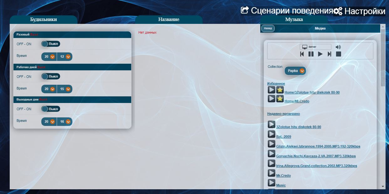

Будьте добры, подскажите! Добавил на сцену из меню управления модуль медиаплеера. Сам плеер откликается. А вот сами песни из списка не могу запустить(Тыкая на песни или значок плей). Если тыкаю в самом меню управления, то работает. Почему со сцену не работает?
сцена настроек.JPG (90.84 КБ) 5150 просмотров

потому что плеер пераделали под терминалы и теперь просто так из сцены не запустить проигрывание

Спасибо! А можно подробнее. Просто с эти проигрыванием у меня вообще нет понимания. С меню запускается, с телефона (через дроид) нет. Из сцены тоже нет. Как правильно настроить, чтобы работало. Буду признателен за развёрнутый ответ.
