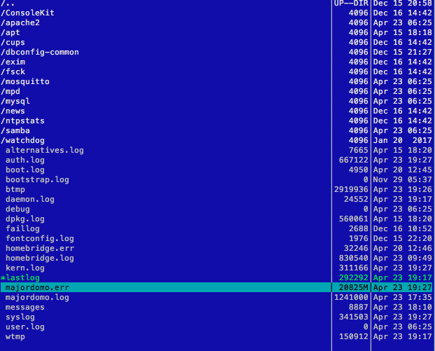

Добрый вечер. Подскажите, как чистить дисковое пространство на малинке с мажордомо. Растет непомерно. Объем в 64гб улетает на глазах.

chibis писал(а): Пн апр 23, 2018 6:22 pm Добрый вечер. Подскажите, как чистить дисковое пространство на малинке с мажордомо. Растет непомерно. Объем в 64гб улетает на глазах.
Отправлено с моего MI 6 через Tapatalk
Скорее всего гадит бэкапами, вот сюда /var/www/html/backup/
Ну например с помощью команды du посмотреть где хранятся самые залежи
cd \var
du --max-depth=2 -h
можно даже
du --max-depth=2 -h | more
чтобы можно было полистать
По опыту либо в /var/log какой-нибудь лог разрастается, либо в /var/www какие-нибудь бэкапы, скриншоты и т.д.
cd \var
du --max-depth=2 -h
можно даже
Вот в конце логи большие. Их можно удалять?
Raspberry Pi 3B+, HP PC Intel , Ubuntu 18.04 Server LTS - 2 шт.
Ну вот...логи 21 ГБ)

Зайти с директорию /var/log и посмотреть какой именно лог настолько большой
cd /var/log
ls -l
и тот/те логи которые очень большие глянуть при помощи less
less majordomo.err (например)
shift+f - переместится в конец файла и глянуть туда - скорее всего там будут постоянно сыпаться какие-нибудь одинаковые сообщения
Закончить просмотр ctrl+c и q.
Вариант более простой - поставить midnight commander (mc) sudo apt-get install mc, потом запустить mc и получим что-то похожее на нортон командер со старых компьютеров

fandaymon писал(а): Пн апр 23, 2018 7:31 pm Зайти с директорию /var/log и посмотреть какой именно лог настолько большой
cd /var/log
ls -l
mc стоит с коробочки. Я им и смотрю. Насторожил majordomo.err , там много ошибок одинаковых
Так я могу удалить большие логи безболезненно?
Снимок экрана 2018-04-23 в 19.29.43.png (101.42 КБ) 3814 просмотров

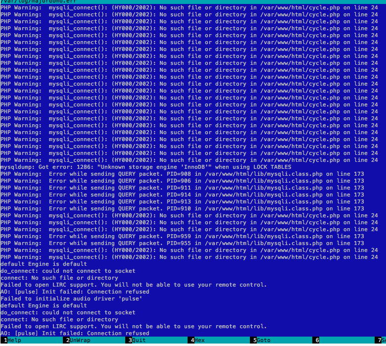

cd /var/log
ls -l
там много вот этого
Снимок экрана 2018-04-23 в 19.36.23.png (255.39 КБ) 3810 просмотров
