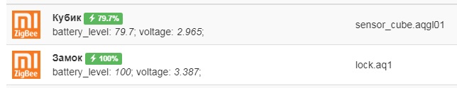

Сергей, как бы в модуль накидать данные, которые отстреливают устройства?
Что от меня потребуется,если есть желание?
А то только состояние батареек и все...
- new device.jpg (18.53 КБ) 4248 просмотров
UPD. Ага, понятненько.
В xidevices_edit.inc.php нужно так дополнить 32 строчку акаровским кубиком и батарейка норм пропишется, точнее ее тип.
Копаю дальше...
} elseif ($rec['TYPE']=='motion' || $rec['TYPE']=='sensor_motion.aq2' || $rec['TYPE']=='sensor_cube.aqgl01' || $rec['TYPE']=='cube') {- nick7zmail
