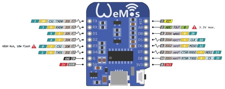

Самое главное - MOSI , MISO и SCK стандартно пин в пин , CE, CSN радио-модуля на
вроде бы SCL и SDA это D4 и D5 ?D1- SCL, D2 - SDA
D1 это TX0 – не мешает ли такое подключение работе Serial интерфейса?
MISO, MOSI и SCK на nRF24 и SD карте памяти просто подключены параллельно друг другу?
Во всех примерах D4,D5. я не знаю из какой оперы. Это бред ! Посмотрите pinout wemos - i2c шина d1,d2. Mosi miso и тактовая ,да 1 в 1 . Не могу точно с убитого планшета ответить, только ночью конкретно распишу что куда подключить для nodemcu и wemos . соответствие D и gpio смотрите в pin out. в скетче надо указывать gpio , а физически подключать к D .

D6 - Miso радиомодуля и карт ридера.
D7 - Mosi радиомодуля и карт ридера.
D5 - Clk радиомодуля и карт ридера.
То же в коде явно указывать не надо, выбираются автоматом.
А дальше есть варианты . Без Карты CE и CSN радио в скетче выбираются как Gpio 0 и 15. Припаиваются к D3 и D8.
С SD картой CE и CSN радио это Gpio 0 и 2 ( физически к D3 и D4),
А карту выбираем CS Gpio 15 (D 8 ).
Я эту комбинацию два месяца искал . Практически методом перебора

Какие пины остаются свободными в конфигурацией без SD и с SD? (датчики и прочее не считать, только nRF24 и SD)
без SD:, GPIO4, 5, 16, А0, 2
с SD: GPIO4, 5, 16, А0
Правильно?

С пинами всё правильно. С датчиками сложнее. На D0 ничего не работает ( не смог запустить ни далласы , ни DHT). Ну скорее всего по не знанию. Если не использовать I2C, то на D4 запущен даллас из дистрибутива. Но так как у меня включен экран , то с SD картой пинов не остается.
