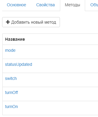

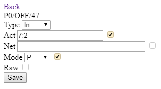

Расскажу о своей реализации кнопок на MegaD-2561 (fw: 4.29b4), может кому поможет.
Тех задание для детской комнаты по реализации вкл./выкл света такое.
  • 1.Одна кнопка для ребенка, условно Валеры (вкл/выкл) на личный свет.
    2.Вторая кнопка для ребенка, Насти (вкл/выкл) на личный свет.
    3.Третья кнопка проходная, с которой можно выключить и включить свет любого ребенка по отдельности, с возможностью выключить сразу весь свет.
Реализация.

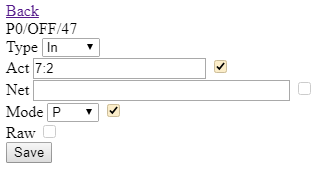

  • 1.Кнопка Валеры подключена к порту Р0 (MegaD-2561).

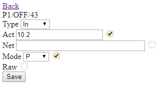

    2.Кнопка Насти подключена к порту Р1 (MegaD-2561).

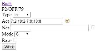

    3.Кнопка проходная подключена к порту Р2 (MegaD-2561).
    4.Свет Валеры подключен к порту Р7 (MegaD-2561).
    5.Свет Насти подключен к порту Р10 (MegaD-2561).
Настройка портов (MegaD-2561).

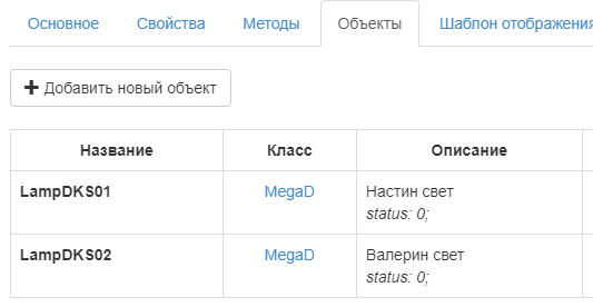

Настройка объектов, методов и свойств в MD.

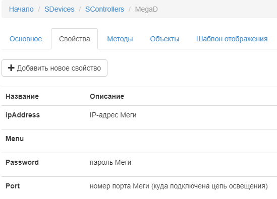

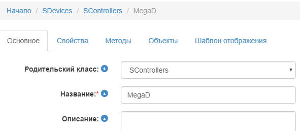

  • 1.Создать класс
    2.Создать объекты
    3.Создать свойства
    4.Создать методы
    а. turnOn
    file_get_contents("http://".$this->getProperty('ipAddress')."/".$this->getProperty('Password')."/?cmd=".$this->getProperty('Port').":1");
    $this->setProperty('status', 1);
    б. turnOff
    file_get_contents("http://".$this->getProperty('ipAddress')."/".$this->getProperty('Password')."/?cmd=".$this->getProperty('Port').":0");
    $this->setProperty('status', 0);
    $this->setProperty("Menu", Выкл);

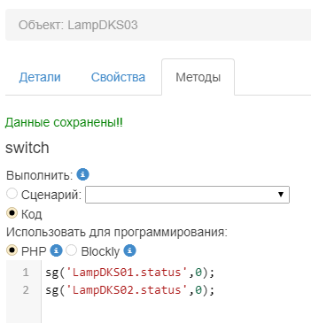

    в. switch
    $state = file_get_contents("http://".$this->getProperty('ipAddress')."/".$this->getProperty('Password')."/?pt=".$this->getProperty('Port')."&cmd=get");
    if ($state == "ON") {

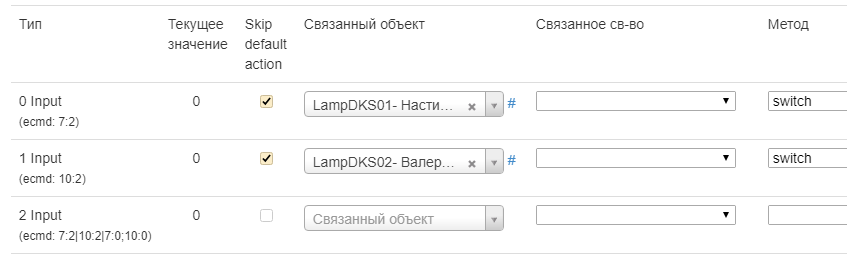

Настройка модуля MegaD в MD.
Результат:
  • 1. с кнопки света Валеры (вкл/выкл)
    2. с кнопки света Насти (вкл/выкл)
    3. с проходной кнопки по одиночному нажатию (вкл/выкл) свет Валеры, по двойному нажатию (вкл/выкл) свет Насти, удержание кнопки выключает весь свет и Валеры и Насти.

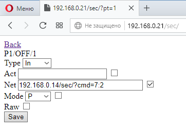

Вычитал на сайте у Андрея:
Флажок справа от поля Mode указывает, что при наличии сервера,
устройство отправляет на сервер сообщения всегда в режиме P&R,
а при его отсутствии Action выполняется только в том режиме, который установлен в Mode)
А это как раз что мне нужно, для сервера режим "P&R" (есть возможность обрабатывать, долгие, двойные нажатия),
а в автономном режиме, вход работает как "P"
Спасибо за советы, ребята. У меня получилось все настроить :-)
Я так же настроил вход Меги, как на картинке у kas5858.
Поменял megad.class.php, стал обрабатывать m=1 2
Добавил метод, и о чудо It's work!!!
Непонятно почему этот параметр не добавлен в стандартную комплектацию модуля?

Поделюсь и я своим вариантом настройки, когда на некоторые клавиши выключателя могут быть «повешены» разные действия при коротком и при длинном нажатии.
Путь у нас именно таким объектом будет «Lamp_01». При этом объект «Lamp_02» будет отрабатывать только короткие нажатия.
Сразу покажу настройку портов, на примере одного из входов (контроллер MegaD-2561, прошивка: 4.13b8).
Настройка входа Меги
Настройка входа в интерфейсе контроллера.png (7.6 КБ) 5149 просмотров
Галка напротив поля «Net» говорит о том, что прописанное в нем действие по умолчанию (NetAction) будет выполняться только в том случае, если сервер недоступен.

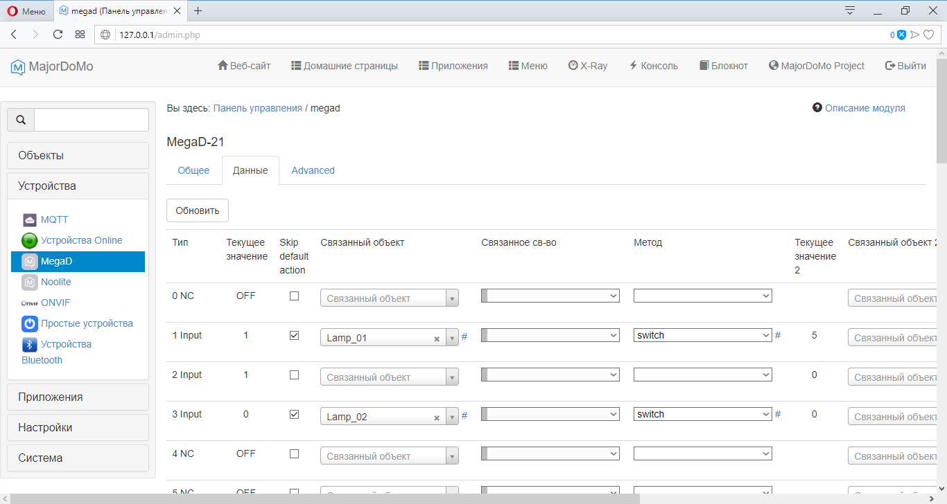

На всякий случай покажу настройку в модуле «MegaD» на вкладке «Данные».
Настройка в модуле &quot;MegaD&quot;
Настройка в модуле "MegaD"
Настройка в модуле MegaD на вкладке Данные.png (51.32 КБ) 5149 просмотров
В результате мы имеем следующее.
Если сервер недоступен, выполняется действие по умолчанию (в моем примере -- это переключение входа на другом контроллере (192.168.0.14/sec/?cmd=7:2).
Если клавиша выключателя должна отрабатывать только короткие нажатия (в моем случае это объект «Lamp_02»), действие выполняется мгновенно (в моем примере – это переключение выхода по параметрам, заданным у объекта в свойствах «ipAddress», «Password» и «Port»).
Если клавиша выключателя должна отрабатывать и короткие и длинные нажатия (в моем случае это объект «Lamp_01»), короткие нажатия отрабатываются с 2-секундной задержкой, а длинные -- с задержкой, примерно, в секунду-полторы.
При этом статусы объектов изменяются одновременно с переключением выходов.
