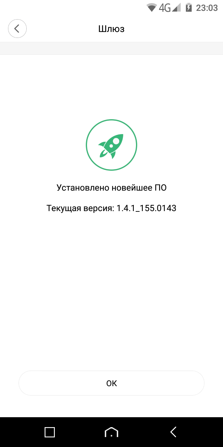

155 прошивка?Ron писал(а):A, ну у меня ничего не слетело. Работает норм.
Отправлено с моего MI 6 через Tapatalk
Raspberry Pi 3B+, HP PC Intel , Ubuntu 18.04 Server LTS - 2 шт.
Ага.chibis писал(а): Пт май 18, 2018 11:00 pm155 прошивка?Ron писал(а):A, ну у меня ничего не слетело. Работает норм.

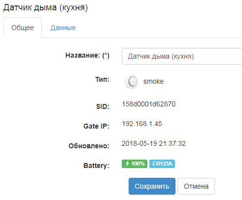

Очень здорово, что в последнем апдейте прикрутил $command = 'battery_level' !!!
Очень наглядно и понятно когда батарейки менять
Безусловно теперь можно создать обьект по каждому датчику и анализировать уровень в % соотношении, что бы задать единственную команду say ("пора менять батарейку",2);
А не лучше ли бы сразу это дело описать в xiaomihome.class.php и раз в 3-4 часа заставить проговаривать Алиску что бы батарейки метнуться менять?
Думаю этот сервис необходим на уровне кода модуля,а не создавать отдельно по каждому обьекту этот анализ и оповещение.

Обновления модуля.
1. Напряжение батареек теперь в Вольтах (вместо Милливольт) для совместимости с ПУ.
2. Новая метрика battery_level - заряд батарейки в процентах.
3. На вкладке "Общее" теперь видно тип используемой батарейки.
4. В настройки вынесена опция выключения/выключения отладочных сообщений.
5. Сменилась иконка модуля в Маркете дополнений.
6. Добавлены недостающие картинки устройств.

Имхо, это уже перебор. )) Кому надо, тот настроит логику под себя. А то будет как с ПУ, дефолтная логика которых многих не устраивает.Ron писал(а): Сб май 19, 2018 9:54 pm А не лучше ли бы сразу это дело описать в xiaomihome.class.php и раз в 3-4 часа заставить проговаривать Алиску что бы батарейки метнуться менять?
