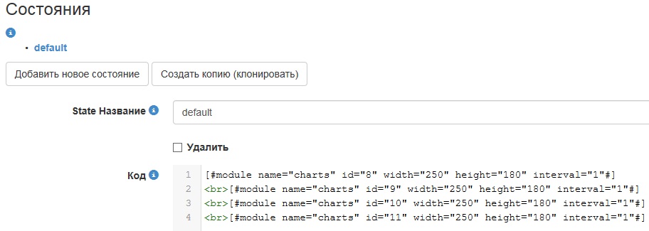

Ребят подскажите пожалуйста, не получается вставить график в диаграммы.В общем данные беру с датчика температуры xiaomi.Установил charts, там настроил график температуры. Всё показывает там. Написано что я должен вставить #module name="charts" id="1"# в код.
Стандартный код <img src="/pChart/?p=ThisComputer.Sensor_temp01.value&unit=°C&type=3d&width=275&title=На улице: %Sensor_temp01.value%°C&gcolor=blue&gtype=curve&px=10">
Куда его надо ставить? Пробовал по разному ни чего не выходит. (((

Jilber писал(а): Ср ноя 20, 2019 10:49 pm А куда нужно вставить-то ? В сцену, в домашнюю страницу ?
Вот например элемент у меня в сцене... тип - HTML:
На странице выглядит так:

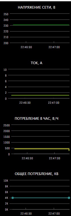

Здравствуйте. Вставить хочу в диаграммы как на первой странице этой темы.

Не работает, всё пусто. И Интересно как вы это реализовали? Ранее говорилось, что бы использовать Графики_Elements18-42-29.zipdownload/file.php?id=3329 нужно установить Charts и назначить каждому показанию свой датчик с меню -=ПРОСТЫЕ УСТРОЙСТВА=-

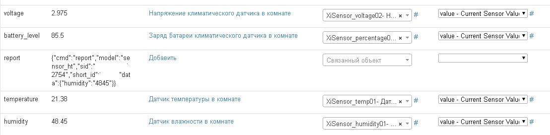

А у тебя точно объект sensor01_temp? обычно модуль Xiaomi создает объекты типа XiSensor_temp01.
У меня модуль Charts установлен но в нем я графики не добавлял.
Во вложении мой экспорт элементов сцены, попробуй.

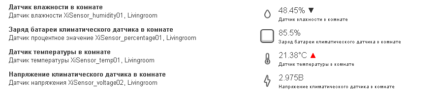

А, ну и да, ты в модуле Xiaomi Home назначил объекты чтобы они появились в простых устройствах??
2019-11-21 15_54_17-xiaomihome (Панель управления).png (13.19 КБ) 4200 просмотров
2019-11-21 15_54_29-devices (Панель управления).png (11.61 КБ) 4202 просмотра

freesh писал(а): Чт ноя 21, 2019 4:55 pm
Попробую сейчас.
А вот так у меня отображается датчик

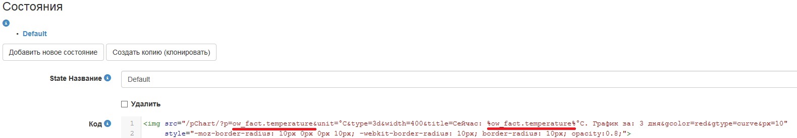

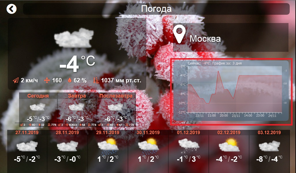

Вот например похожая сцена (честно украденная с форума :D ):
А вот код этого графика (тип элемента сцены - HTML):
Вам надо изменить свойство, подчёркнутое красным, на своё. Насколько разглядел на скрине у вас это Sensor_humidity01, Sensor_pressure01 и Sensor_temp01. Т.е. например для температуры получится как-то так:
<img src="/pChart/?p=Sensor_temp01.value&unit=°C&type=3d&width=400&title=Сейчас: %Sensor_temp01.value%°C. График за: 3 дня&gcolor=red&gtype=curve&px=10"
     style="-moz-border-radius: 10px 0px 0px 10px; -webkit-border-radius: 10px; border-radius: 10px; opacity:0.8;">
