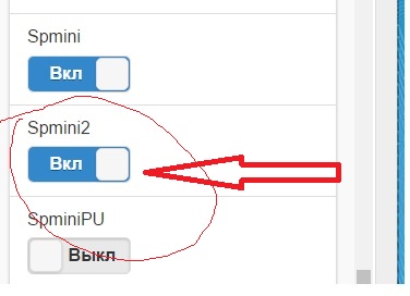

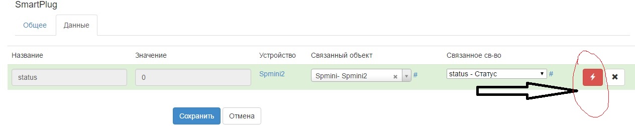

Опишу свою проблему
- Если же нажимаю тут сработка за 5-6 сек происходит
- мен уп сп.jpg (23.28 КБ) 6707 просмотров
- Если же нажимаю тут сработка за миллисекунду происходит
- sp mini.jpg (44.23 КБ) 6708 просмотров

А физически то розетка включается??
Обведенная вами кнопка - только для теста связи))...
Не помню, пишется ли в эту таблицу значение при изменении через свойства объекта, но в любом случае - при очередной синхронизации оно должно соответствовать реальному...
На счет ошибки - посмотрите внимательнее - правильно ли указаны IP (при автоматическом сканировании IP иногда перевернут, это зависит от производителя розетки), и другие параметры (тип устройства, марка устройства, мак адрес, в общем всё, что есть доступное для изменения)...
И да - крайне не советую опрашивать каждую секунду...весь процесс запроса (пинг, запрос ключа, его выдача, авторизация, выполнение запроса, и запись ответа в базу) занимает около 2-3 секунд для каждого устройства (иногда быстрее, в пределах 0,1 мс, иногда медленнее - до 4 секунд бывает)...соответственно если у вас больше устройств - умножайте на кол-во устройств...устройство просто не успевает отвечать, а вы шлёте уже следующий запрос...не надо так =D
Задержка, кстати, тоже может быть из-за частых запросов к розетке...у меня, вроде, срабатывает в пределах 1-2 секунд.
