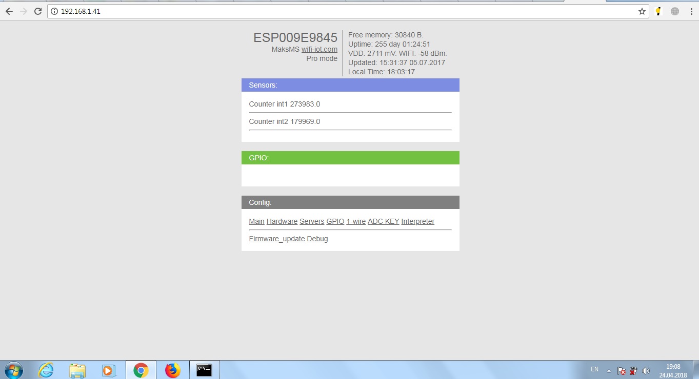

Misko писал(а): Пт фев 23, 2018 11:29 am Для тех у кого делема с счетчиками воды, простой способ реализации.
1) Покупаем на али приблуду для геркона например Эту (у меня был набор датчиков для андуринщиков из 16 датчикв за 400 руб, там этих приблуд много с разными датчиками, нам нужна именно плата) стоит 29 руб + доставка
2) Идем на почту получаем. Выпаиваем геркон, припаиваем к счетчикам воды на входы где был геркон.
На плате есть светодиод который показывает когда срабатывает счетчик(горит зеленым)
Если у вас показания сразу показывает 2, значит в настройках меняйте POS на Neg или наоборот это зависит от счетчика.
3) Я использую прошивку WiFi Iot Платную, надо поставить работу с прирываниями + антидребезг
4)Прошиваем Esp8266
5)в прошивке делаем настройки, у меня такие
https://yadi.sk/i/RUoSGaoO3ShcLH
6) Пункт Impulse divider отвечает за деление показаний, я пока оставил для проверки калибровки (на датчике немного подкручивал сопротивление.
7) Записываем свои показания в ESP.
http://[ip адрес]/countset?int=X&set=Y , где X- номер канала (счетчик горячая или хододная вода), Y - желаемое значение (показания горчей или холодной воды. ВАЖНО без последнего значения, которое быстро крутится.).
третий день полет нормальный ни дребезга, ни проблем
Итого затрат менее 100 руб за два датчика + лицензия WifiIot у меня к ESP еще прикручен датчик температуры который идет на кухню и датчик протечки (соседи с переодичностью раз в год чудят по стояку.)
Решение супер! Если не будет помех. Тоже снимаю данные через esp и отправляю на сервак.
По поводу сброса показаний, в реальной жизни проблем не доставляет, подключил параллельно акум от старого телефона и недолгие отключения света спокойно переживает.
Внизу фото вебморды, работает с момента подключения уже 255 дней, погрешность в показаниях 0 литров за 250 дней, но пришлось лепить опторазвязку на начальных этапах, когда не была реализована программная защита от дребезга. Показания на сервак передаются как на самом счетчике, пересчитывать не требуется.
Показания так же отправляю в google exel таблицы себе и сразу в ук раз в месяц.
