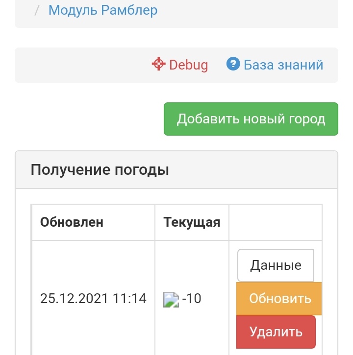

Что-то последнее время иконка перестаёт обновляться. У всех так?
- IMG_20211225_111540.jpg (59.08 КБ) 4343 просмотра
Raspberry pi 4

Re: [Модуль] Рамблер (app_rambler)
Только что проверил на 2 компах все работаетSergey.Chek писал(а): Пт янв 14, 2022 9:28 pm Обновление модуля не ожидается? Больше всего интересует иконка погоды.
templates/app_rambler/assets/icons/fill/all/ может у вас к этой папке доступ не настроен на файлы.
Только что проверил у себя - нет в папке /templates/app_rambler/assets/icons/fill/all/ файла "occ-snow.svg".
И правда такого файла нет в модуле. Упущение. Но можно найти и добавить. Я учту и тоже поищу что-нибудь подходящееJilber писал(а): Пн янв 17, 2022 1:02 pm Только что проверил у себя - нет в папке /templates/app_rambler/assets/icons/fill/all/ файла "occ-snow.svg".
Вообще проблема из-за самого рамблера, такой формулировки нет ни в одной из систем потому и проблема с ней, с дождем будет так же скорее всего
Перезагрузка raspberry pi помогла, иконка появилась.newz20 писал(а): Пн янв 17, 2022 10:44 amТолько что проверил на 2 компах все работаетSergey.Chek писал(а): Пт янв 14, 2022 9:28 pm Обновление модуля не ожидается? Больше всего интересует иконка погоды.
Raspberry pi 4
такая же проблема нет иконки light-snow-night
щас попробую чего то похожее найти
скопировал partly-cloudy-night-snow и заменил название на light-snow-nightint2246 писал(а): Вс янв 30, 2022 6:55 pm такая же проблема нет иконки light-snow-night

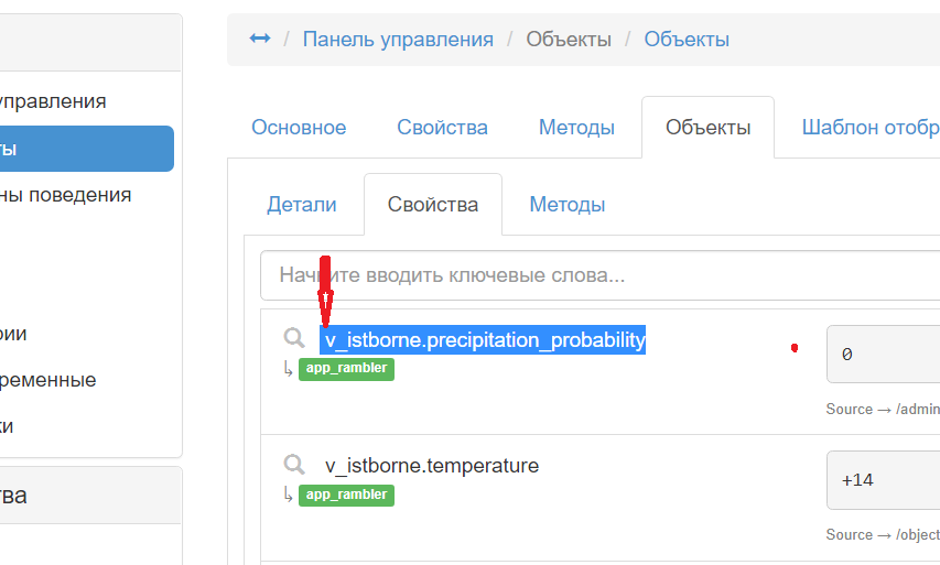

Да еще в обьектах свойства выводятся с пробелом впереди, меня уже это не очень беспокоит но при копировании свойства чтоб куда-то вставить если быть невнимательным то можно хорошо помучиться.
