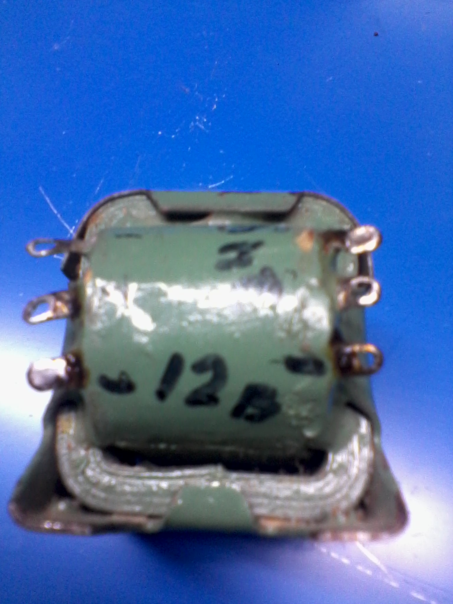

На счет того что постоянно включенный трансформатор потребляет эл. энергию!. Да это есть, но по сути это такой мизер.. например трансформатор на 2-5 вт в холостом ходу потребляет 1-4% от номинала т.е 10-50 мВт. это ниже предела чувствительности любого даже электронного счетчика. Он его просто не "видит". Если принципиально (и правильно) подходить то следует рассматривать либо схемы без - трансформаторные (на конденсаторах) либо резисторные гасители (такие и применяют в схемах формирования уровней в схемах эл. счетчиков) . Но!!! и те и другие опасны, в практическом исполнении, поскольку имеют гальваническую связь с сетью.. Наилучший вариант, брать небольшие трансформаторы 3-5 вт из старых серий ТОТ, ТП, ТС, ТПП, (т.е еще советские) они чаще всего зеленого цвета (полностью пролиты лаком и краской) и рассчитаны на режим 365/12/24 т. е круглосуточный и выполнены очень качественно. (Есть конечно современные, но предпочитаю эти ... нравятся. ) Есть модели в которых на выходе и 12 и 24 в. или 5 в. тоже. Так вот 12 или др. используем для питания МК, а с 24 вольтовой через резисторные мосты будем отслеживать т.е питание входное напряжение, удобство в том что просто сделать к-т пересчета 220/24 === почти 10 (9,16 ну близко) следовательно идеально подходят резисторы для "моста", например 9,1 кОм и 910 оМ. Или 91 и 9,1 кОм и тп. . И на входе будет максимум 2.4 в. и это идеально для АЦП той же Меги (ардуино). Можно конечно и до 5 в подстроить но не стоит поскольку в сети бывают всплески и вход МК может тогда пострадать. Лучше перестраховаться.
Еще момент на счет погрешности. Самое точное измерение, конечно будет на входе, т.е в точке с максимально близким к счетчику, но по большому счету та точность, которую даст ВАм МК и его преобразование АЦП, будет достаточной для любых измерений и тем более для подтверждения факта наличия или отсутствия
напряжения. И кроме того учтите что общие погрешности не складываются, а перемножаются т.е погрешность = {U*{I) ). Поэтому рассчитать на то что созданный энергомонитор "кажет" точнее, чем данные электронного счетчика, сами понимаете абсурд. Из опыта ..поскольку сам профессионально связан с учетом эл. энергии.

Самый простой вариант конечно как уже указывали ранее это конечно поставить второй (контрольный счетчик) желательно электронный и у которого присутствует цифровой выход т.е это RS485. Модель лучше брать такую где на официальном сайте производителя присутствуют свободные конфигураторы (программы) которые позволят как считывать данные так выполнять некоторые операции с настройкой и т.п. (например это модели ЦЕ (СE) от Энергомера) На их же сайте есть и конфигураторы.
Идем далее.
Если монтаж дополнительного прибора по каким либо причинам невозможен но штатный расчетный прибор учета имеет оптический интерфейс то можно приобрести УСО-2 (http://www.set-4tm.ru/Ustroystvo-soprya ... USO-2.html) это самый простой вариант. (сам использовал) НО недостаток что он имеет драйвера под винду. Под Люнексом, он вроде виден как внешний порт, т.е USB устройство, но вот протокол обмена и программа на люнекс мне не известна.
Теперь про трансформатор и про линейность измерений.
Трансформатор который я описывал выше это ...
Идем далее.
- IMG_20140925_214959[1].jpg (332.65 КБ) 17278 просмотров
