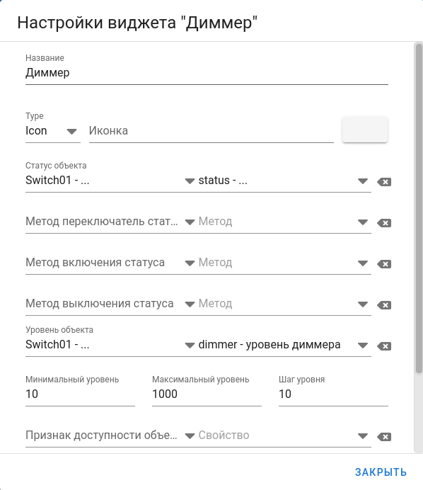

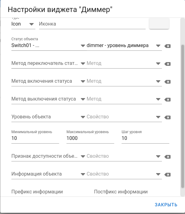

диммер отображается как выключатель в версии free, это так и должно быть или что то не хватает?
Google Chrome Android, MajorDroid minimal, MajorDroid official, myMjDM, Firefox для андроид - не отображается переключатель, диммер отображается и двигается но не работает, данные с датчиков отображается, время и дата работают, во всех случаях при тапе на выключателе он отрабатывает

immortal писал(а): Сб май 15, 2021 11:06 am free
Google Chrome Android - не отображается переключатель и диммер, данные с датчиков отображается
MajorDroid minimal - не отображается переключатель и диммер, данные с датчиков отображается
MajorDroid official - не отображается переключатель и диммер, данные с датчиков отображается
myMjDM - не отображается переключатель и диммер, данные с датчиков отображается
свойство level задано в виджете?

immortal писал(а): Сб май 15, 2021 11:58 am
Eraser писал(а): Сб май 15, 2021 11:08 am свойство level задано в виджете?
Уровень объекта не задан, туда надо свойство задать откуда будет браться значение для управления яркостью
А в статус надо указывать, вкл выкл свойство

Сообщение immortal »
спасибо.
для работы диммера необходимо задать:
Статус объекта: это как правило выключен/включен
Уровень объекта: это параметр диммирования
Минимальный уровень, максимальный уровень и шаг
