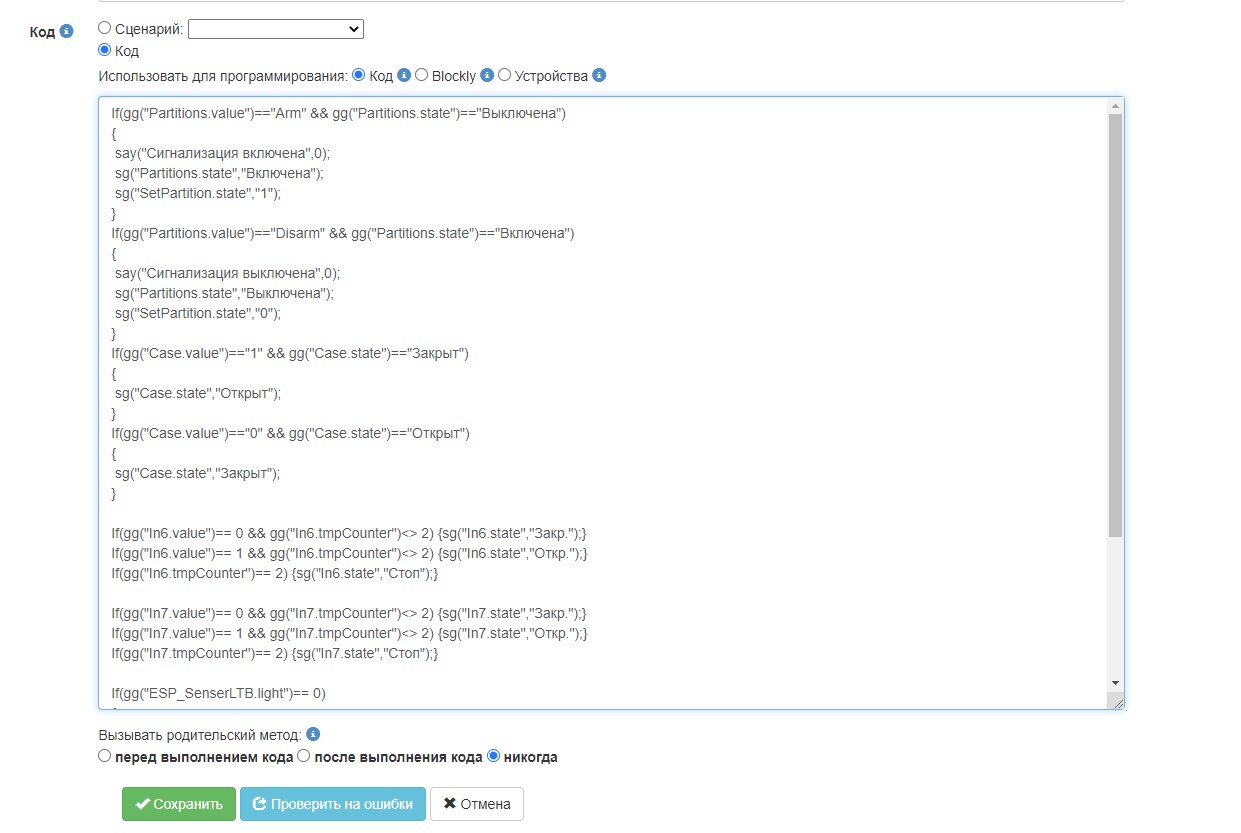

После обновления, когда зашел в Codeeditor сразу после этого пропал совсем редактор кода, расширения в хроме отключал, историю чистил не помогло, в другом браузере тоже самое. Сервер MD на линукс. В чем может быть дело?
Скриншот 1.jpg (127.58 КБ) 9215 просмотров
