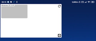

Еще раз спасибо за приложение и за труд. Само приложение использую на всех гаджетах. Но вот с виджетами не могу решить проблему:
Создаю элементарную сцену. Ставлю "Изменять размер сцены по ширине и высоте" (Впрочем, если не ставлю - ничего не меняется)
На ней элемент HTML размером 400х250 px с кодом:
<div class="mesto">ТЕКСТ</div>
CSS:
#state_212 {border: 2px solid white; border-radius:15px; background-color:silver; padding: 5px; padding-left:15px}/*"Элемент*/
.mesto {font-size:22px; color: navy;}
Вывожу на рабочий стол виджет типа "Веб-страница" с этой сценой. Получаю (см.вложение). При изменении размера виджета пропорционально меняется серое поле (это, собственно, сцена) и пустое белое поле. Сделать так, чтобы заполнить весь виджет сценой - не могу. Менял лончер (стоит Nova), менял гаджеты (Samsung, Huawei, Xiaomi) - та же картина. Другие, более сложные сцены выводятся так же.
Версия приложения - последняя. Что я делаю неправильно? Заранее спасибо за ответ.
P.S. Пожелание. Было бы здорово получить возможность выбирать, в каком углу выводить время обновления виджета. На приведенном скриншоте в левом верхнем углу время обновления закрывает надпись "ТЕКСТ". Понимаю, что при верстке это можно решить, сдвинув контент... Но все же - теряется полезная площадь сцены. Можно выключить время обновления, но это нужная лично мне информация.

Думаю, все дело в вашем 400х250.
Этого поля не достаточно, чтобы целиком занять рабочую площадь браузера вашего устройства. То есть для него это не 100%, а всего лишь 50 от силы.
Если сделаете 800х500 - сразу увидите результат. Ну и соответственно font-size=44px; (или лучше размеры всех шрифтов указывать в .em).
Также можно попробовать задать размер базового объекта (наверное это у вас там тоже div) - width:100%; height:100%;
Чтобы стало понятнее в чем тут дело, попрoбуйте вставить вместо своей сцены любой сайт. Хоть google.ru . И если он будет отображаться как вам надо (а скорее всего так и будет) - можно подсмотреть в нем верстку, как они такого добиваются через параметры body и viewport :)

Спасибо. Вы навели меня на мысль и я понял принцип. Размеры сцены, выводимой в виджете, должны совпадать с дефолтными размерами сцены, которые установлены в Общие настройки-Сцены. Именно так выводит, насколько я понял официальное приложение Majordroid. Для меня не совсем удобно, потому что часть сцен у меня для планшета/смартфона в книжной ориентации, а часть - для альбомной. Ваше приложение с этим справляется весьма успешно. Ну, а виджет... Придется делать специальные сцены для вывода в виджете. Еще раз спасибо и творческих успехов :) Мы их ждем.

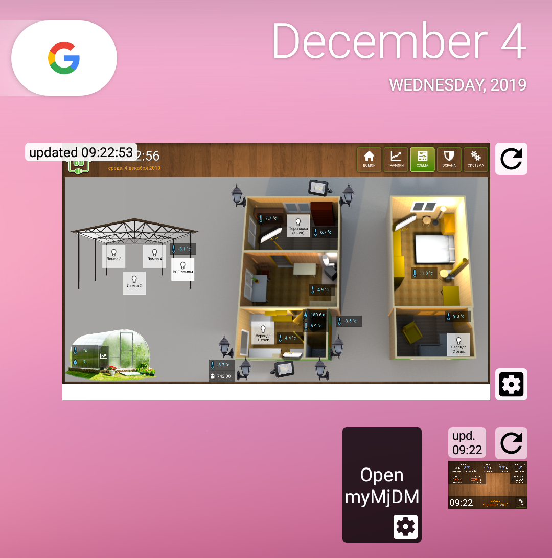

valerken писал(а): Вт дек 03, 2019 10:18 pm Для меня не совсем удобно, потому что часть сцен у меня для планшета/смартфона в книжной ориентации, а часть - для альбомной. Ваше приложение с этим справляется весьма успешно. Ну, а виджет... Придется делать специальные сцены для вывода в виджете.
Совершенно верно вы все поняли.
Вполне возможно, что я просто неточно донес данную мысль в своих пояснениях и FAQах... :oops:
Что касается геометрии
Тут мы, к сожалению, натыкаемся на особенности самого Android, у которого ячейка виджета испокон веков квадратная! :shock: и принята константой 40х40 dpi.
Как вы наверняка замечали, при размещении виджета, экран делится на ячейки, и виджет занимает одну или несколько из этих ячеек по ширине и высоте. Поэтому, по мере развития экранов и разных хотелок производителей, они изобрели формулу. Чтобы конвертнуть ячейки в dpi, используется формула 70 * n – 30, где n – это количество ячеек. Т.е. если мы, например, хотим, чтобы виджет занимал 2 ячейки в ширину и 1 в высоту, мы высчитываем ширину = 70 * 2 – 30 = 110 dpi и высоту = 70 * 1 – 30 = 40 dpi. А вовсе не 80х40 !
Думаю, понятно, что на современных экранах с разрешениями 380...420 dpi с таким подходом очень быстро набегают "лишние" ячейки.
Но посколкьу в виджетах почти все используют вовсе не картинку в виде фона, а текстовую информацию и прочие контейнеры, позиционируемые друг относительно друга (как в html), то это редко кого парит.
А мы по факту имеем разные искажения на разных девайсах. А сверху на этот ужас еще накладывается портретная или альбомная ориентация... И получаем полный пипец.
А на девайсах, например, Galaxy TAB 10" с бешеными разрешениеми экрана 2,5...3К , вообще изначальный размер виджета вовсе не 1х1 ячейка, а 2х1. А на экране она выглядит при этом почти квадратной! :?
...сами понимаете, что потом получится, когда в нее вставляешь прямоугольную картинку? ;)
Соответственно, мне ничего другого не оставалось, как в виджетах пойти самым простым путем - растягиваю скриншот страницы до границ виджета. Чтобы это хоть как-то приемлемо смотрелось в большинстве ситуаций на подавляющем большинстве устройств - это самый простой способ, чтобы хоть как-то продвинуться в данном направлении и выпустить хотя бы первый релиз виджетов.
Можно попробовать добавить настройку "сохранять пропорции страницы" и включить математику, вписывая картинку по наименьшей стороне. Но тогда возможны ситуации, что прочие элементы виджета (время обновления, шестеренка и т.п.) - повиснут где-то в воздухе в отдалении от изображения страницы.
Вот что я имею ввидуSPOILER_SHOW
Зато получаем нормальную геометрию, без искажений.
Я и думаю, это реально надо добавить как возможность. В ряде случаев это весьма оправдано!
Ну а висящие элементы... их можно просто скрыть.
По крайней мере при таком подходе можно уже не рисовать "кастомную" геометрию html для подгонки под свои девайсы.
Как я уже писал выше - можно попробовать добавить виджету "полезных настроек", позволящих поиграться с конкретными ситуациями и выбрать подходящее отображение. Но тут главное не перегнуть, чтобы простые люди, далекие от "верстки" и "dpi" не начали вешаться... :lol:

valerken,
добавил выше картинку в ответ. посмотрите, как вам такая идея?
