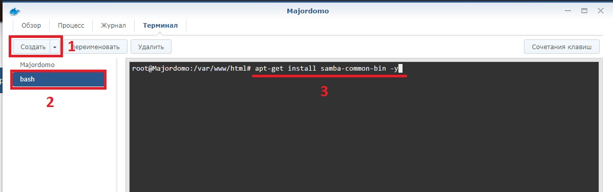

Образ от nick7zmail
Чтобы мажордом в докере мог выключать компьютер, нужно установить samba. В synology, в докере c majordom открываем терминал и вставляем команду
apt-get install samba-common-bin -y

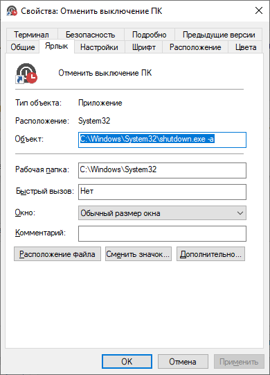

Если во время теста нужно, чтобы ПК не выключился, то создаем ярлык на рабочем столе, который будет отменять команду на выключение ПК
C:\Windows\System32\shutdown.exe -a

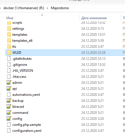

Если в мажордом нужно запустить сценарий на python, то делается это так. Создаете папку, где лежат файлы мажордом и в сценарии указываете путь.
Пример запуска сценария WLED_General_TurnOn100White.py, данный файлик я положил в папку WLED, которая лежит по пути /var/www/html/WLED
указываем версию питона с которым работает ваш скрипт, если вы написали скрипт на питоне 3-й версии, то указываем python3, если написали скрипт на питоне ниже 3-й версии, то указываем python
shell_exec("python3 /var/www/html/WLED/Kitchen/GeneralLighting/WLED_General_TurnOn100White.py");

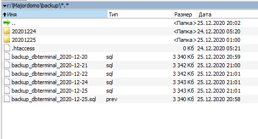

Как сделать бэкап базы в докере?
В докере иной способ снятия бэкапа с базы. Переделал код. Просто вставьте его в сценарий и поместите в крон. Данный код позволит создавать бэкапы с датой и одновременно удалять старые бэкапы
Это будет выглядеть так
