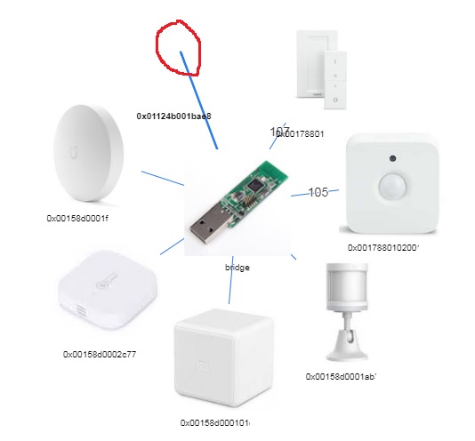

SrFatCat писал(а): Ср мар 06, 2019 11:42 am А вы 90% работы уже сделали. Вам осталось в каком-то Mqtt клиенте (рекомендую MQTT.fx) отослать топик zigbee2mqtt/[DEVICE_ID]/set с playload {"state": "TOGGLE"}. После этого в модуле появится ваше устройство. Возможно и в самом MD можно это проделать, но я еще с этим моментом не разбирался.
Прикрутил я onoff к МЖД, кнопкой щёлкаю, а вот zigbee модуле (таблице) его нет только в мапе его ИД и виртуальная связь ну и конечно как роутер не работает

Покажите другие скрины

directman66 писал(а): Пт мар 08, 2019 7:51 am Покажите другие скрины
вкладка SERVICE:
Mar 08 20:41:36 shome npm[8921]: zigbee2mqtt:info 3/8/2019, 8:41:36 PM MQTT publish: topic 'zigbee2mqtt/0x01124b001bae8f39', payload '{"state":"1"}'
Mar 08 20:41:47 shome npm[8921]: zigbee2mqtt:info 3/8/2019, 8:41:47 PM Succesfully configured 0x0017880102001466 (0x0017880102001466)
Mar 08 20:42:16 shome npm[8921]: zigbee2mqtt:info 3/8/2019, 8:42:16 PM Zigbee publish to device '0x01124b001bae8f39', genOnOff - 0 - {} - {"manufSpec":0,"disDefaultRsp":0} - null
Mar 08 20:42:17 shome npm[8921]: zigbee2mqtt:info 3/8/2019, 8:42:17 PM MQTT publish: topic 'zigbee2mqtt/0x01124b001bae8f39', payload '{"state":"0"}'
Mar 08 20:42:19 shome npm[8921]: zigbee2mqtt:info 3/8/2019, 8:42:19 PM Zigbee publish to device '0x01124b001bae8f39', genOnOff - 1 - {} - {"manufSpec":0,"disDefaultRsp":0} - null
Mar 08 20:42:19 shome npm[8921]: zigbee2mqtt:info 3/8/2019, 8:42:19 PM MQTT publish: topic 'zigbee2mqtt/0x01124b001bae8f39', payload '{"state":"1"}'
больше не имею что показать
Raspberry Pi 3B+
Сообщения: 2799
Сообщение directman66 »
Скриншоты админки модуля или файл database.db или содержимое таблицы zigbee2mqtt_devices

woow писал(а): Пт мар 08, 2019 1:27 am Прикрутил я onoff к МЖД, кнопкой щёлкаю, а вот zigbee модуле (таблице) его нет только в мапе его ИД и виртуальная связь ну и конечно как роутер не работает
Как кнопкой щелкаете? Через объект?
Как проверяли, что как роутер не работает?
woow
Сообщения: 821
Откуда: Mazeikiai
Сообщение woow »
Да через объект свойство модуль mqtt , поскольку z2m ничего нет, но работает через mqtt модуль.
А на счёт роутера то только предположение, на мапе его нет и в журнале тоже не вижу.
