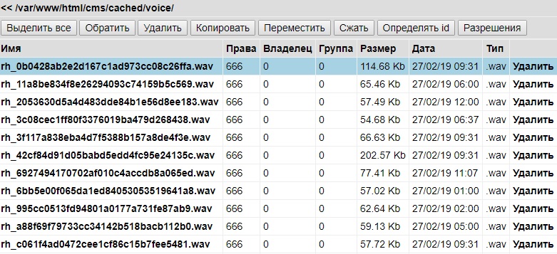

Что ещё странно, на файлы кеша voice права 0, на файл дингдон 1000, так и должно быть? Я думал должны указываться юзеры а не цифры?
Команда echo "test" | RHVoice-test выдает default Engine is default
