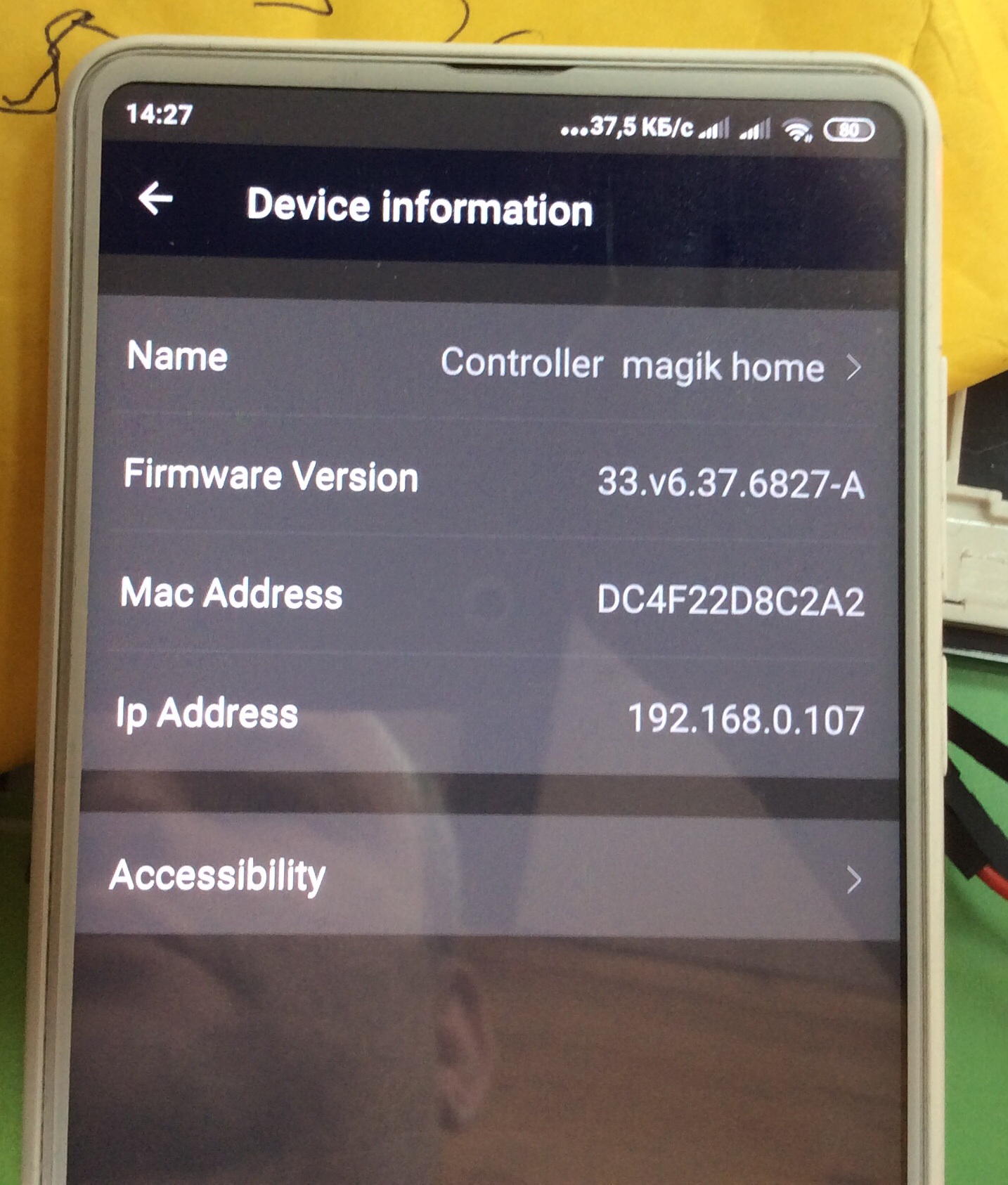

В приложении андройд показывает локальный адрес
Пытаюсь по нему зайти через браузера - ошибка
А должен входить? Может поэтому и кнопка scan в мажордомо не работает?
