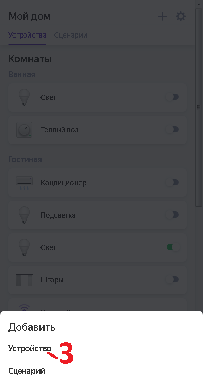

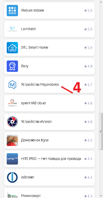

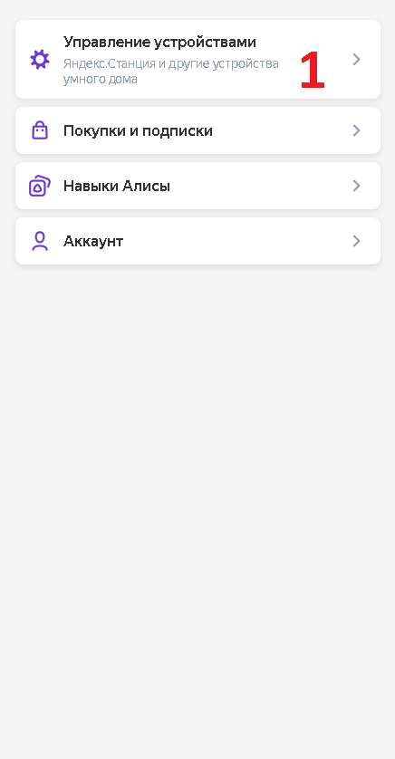

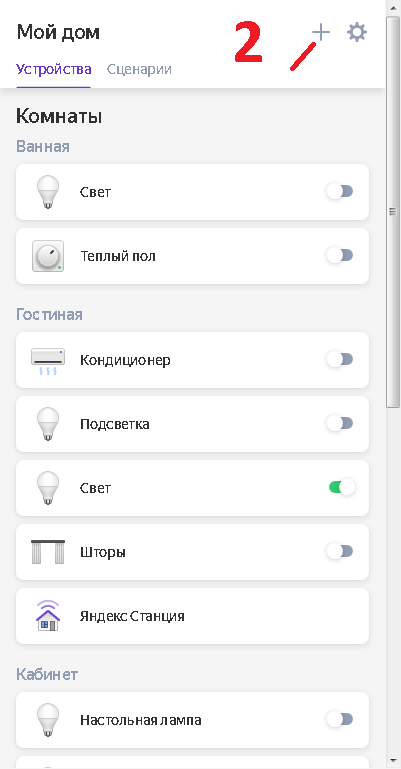

vitekkkk писал(а): Чт мар 12, 2020 2:00 pmВо втором можно обновить список устройств.
Нигде не могу найти кнопку "объединение аккаунтов". Можно только отвязать аакаунт.
Значит уже все объединено. :) Пробуйте отвязать и заново связать аккаунты. В Коннекте какие типы устройств у вас добавлены? Реле?
