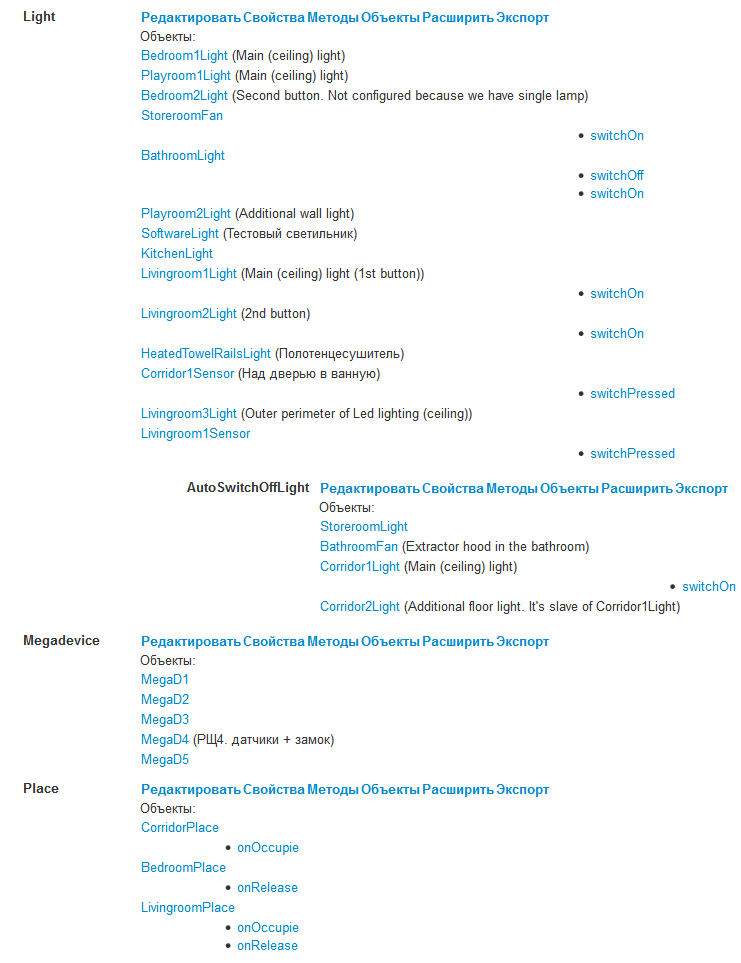

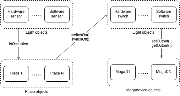

Для начала общая картинка как у меня построено освещение сейчас Как видите между датчиками и непосредственным включением конкретных ламп стоит объект Place. Он удобен тем что датчиков на комнату может быть 1+ и не нужно каждому сенсору прописывать когда и какие лампы включать.
Сенсоры бывают хардварные (обычные датчики движения подключенные к МегаД) или софтварные (например если в зале включен телик то значит в комнате кто то есть).
В архиве MegaD.zip лежит 3 файла:
- megad.php - положить в папку htdocs. Из последних изменений это подержа параметра "mdid" из последних прошивок. Последнюю версию всегда можно взять тут
- Megadevice.txt - Это нужно импортировать. Добавит класс и 5 моих объектов. Тут также исправил обработку ответов когда со статусом приходит каунтер (OFF/54)
- Light.txt - Это нужно импортировать. Добавит класс Linght и сабкласс AutoSwitchOffLight и кучу моих объектов. Были жалобы что AutoSwitchOffLight нормально не импортировался. Так что проверьте как у вас выглядят классы на картинке
- Place.txt - Импортировать по желанию. Он делает на самом деле не очень много работы, но упрощает жизнь
Общий вид P.S.1 Класс Light жёстко завязан на класс Megadevice и даже код из megad.php знает о нём. Пришло наконец понимание как это должно быть переделано. Интерфейс должен быть похоже на настройку snmp devices. Но я посмотрел код, там какие то спагетти. Не смогу сделать столько копипаста. Поэтому пока никаких движений в строну изменения своего кода.

AutoSwitchOffLight - не правильно импортируетсяdimitrystd писал(а):Опять нет уведомлений по этой теме в почте
