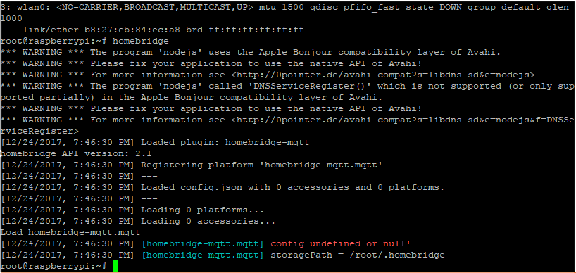

отвалился огрызок, что только не делал, файлы удалял не помогает, у всех после обновы отвалился?

schumaher87 писал(а):отвалился огрызок, что только не делал, файлы удалял не помогает, у всех после обновы отвалился?
Не. Все прекрасно работает. Я правда перешел вчера на armbian с dietpi. но и до этого было всё гуд.
Проверяй папку root/hombridge/. у меня тоже там конфиг лежит.
