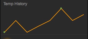

Можно подробнее - как тут графики строить? Есть у меня к примеру свойство Sensor_temp01.value с историей...
По localhost/api/data/Sensor_temp01 - инфа в виде строки json отображается...что мне с этим дальше делать, чтоб получить такой график?

Насколько понял, графики строятся из данных пока страница не будет перезагружена, отображать историю данных freeboard не может. Читал на Github обсуждение в ветке Freeboard про графики с историей, пока нет ни плагинов ни каких либо других решений.nick7zmail писал(а): Можно подробнее - как тут графики строить? Есть у меня к примеру свойство Sensor_temp01.value с историей...

я прикручивал хайчартс плугин к фриборд. Он сыроват. Не отображал минусовую температуру при переходе из плюса в минус. А так он, конечно, стильнее смотрится особенно в ср. с чартс в светлой теме.
