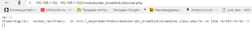

Я для эксперимента на ноут установил MD с ОС Windows 10 и... (см. рис. С123ок.PNG)
А через Raspberry Pi 3 все хорошо.
Raspberry Pi 3
Raspberry Pi 3
Windows 10
Windows 10
Изображение Connect
Re: Модуль Broadlink
У меня на винде...тоже ворнинг похожий выдает (только на 357 строку вроде), но при этом устройство отображается.

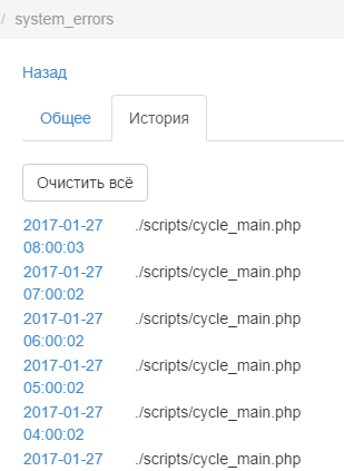

Ошибка в логах: Fatal error: Class 'Broadlink' not found in /var/www/modules/dev_broadlink/dev_broadlink.class.php on line 351
Даже не знаю...у меня кончились идеи)) У меня отлично пашет уже 3й день...ниодной остановки цикла. Где МД установлен? Винда? Дебиан? Убунту? И железо какое? После обновы подуля перезагружали комп? (на всякий случай)
У меня MajorDoMo на Raspberry Pi 3, Debian Jessie. После обновления перезагружал.

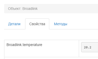

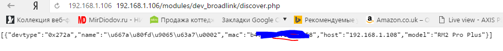

Провел эксперимент на ноутбуке с Windows 10 так же валит цикл main каждый час, правда другая ошибка: Fatal error: Call to a member function Auth() on a non-object in C:\_majordomo\htdocs\modules\dev_broadlink\dev_broadlink.class.php on line 352
По сценарию так же как на Raspberry Pi 3 температуру обновляет, автоматом нет.
На ноутбуке с Windows 10 из за не возможности определить тип устройства по discover.php, вбивал из (discover.php) Raspberry Pi 3 так как там все определяется.
тоесть у тебя на винде тоже не показал номер????
