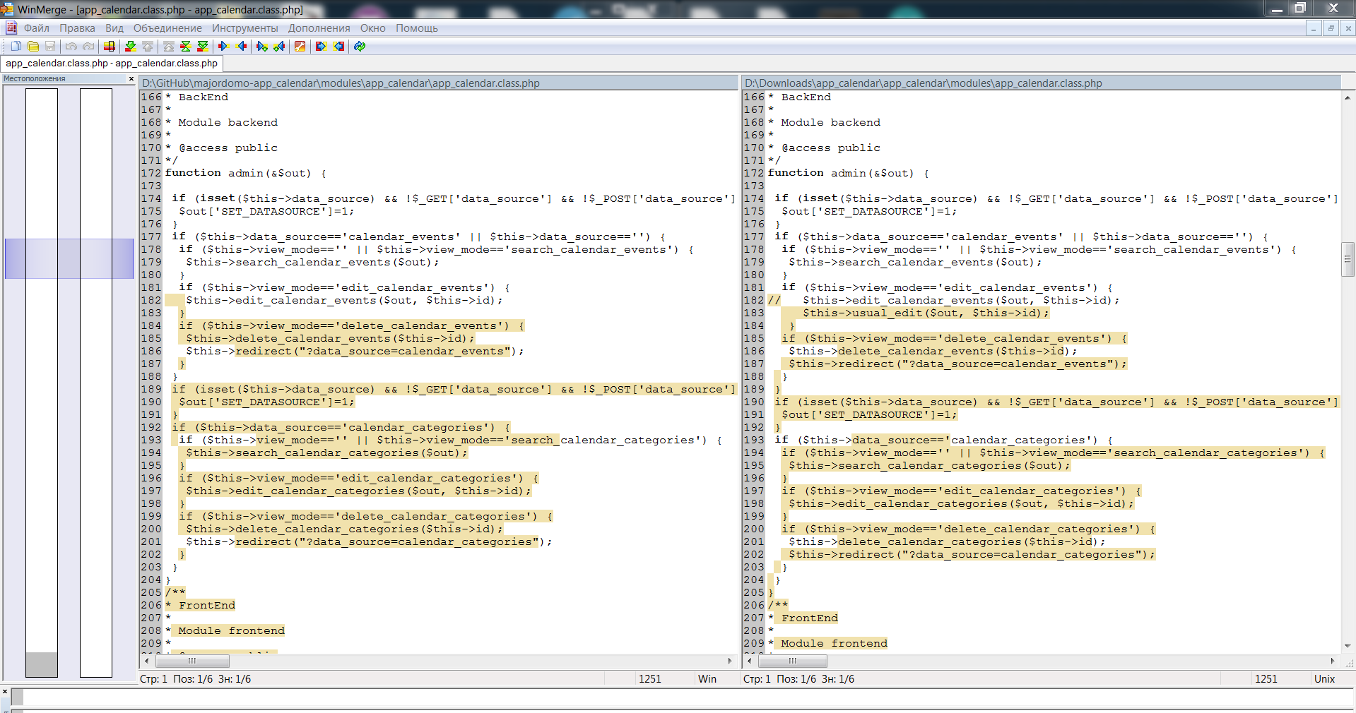

Это Сергею наверное (наверно уже не нужно? вообще там хорошо почистили)
эээ, может кто что посоветует (сравниваю и редактирую так, ох он мне кодировки в прошлый раз попортил)

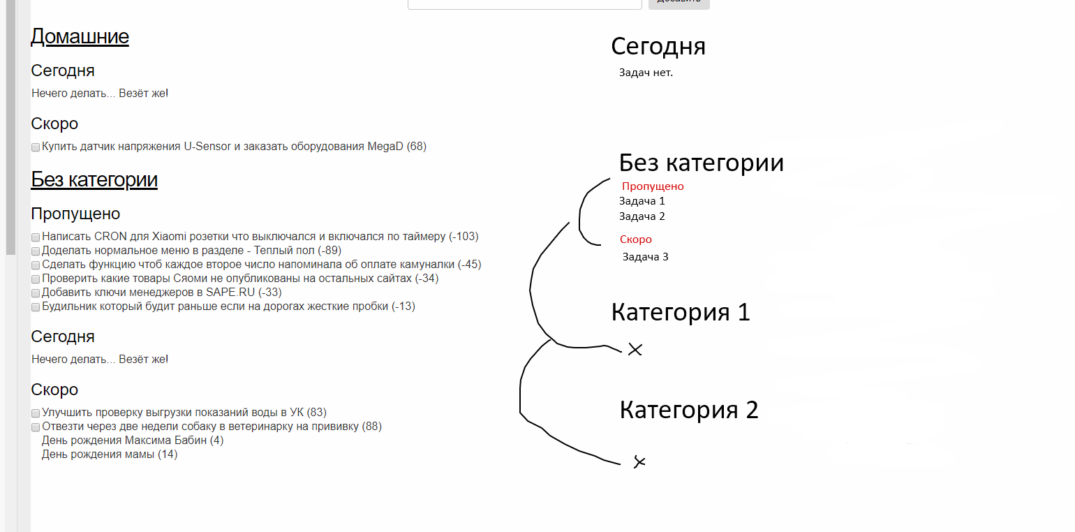

fandaymon писал(а):Это проблема PHP 7.2 - исправил. Добавил вывод Без категории
Warning: Use of undefined constant ID - assumed 'ID' (this will throw an Error in a future version of PHP) in C:\_majordomo\htdocs\modules\app_calendar\app_calendar.class.php on line 239 Warning: Use of undefined constant TITLE - assumed 'TITLE' (this will throw an Error in a future version of PHP) in C:\_majordomo\htdocs\modules\app_calendar\app_calendar.class.php on line 239
Я думаю что все таки будет лучше если сегодняшние задачи объединить общее (чтоб не показывал категорию)
А для просроченных и будущих показывал (пример на скриншоте)
