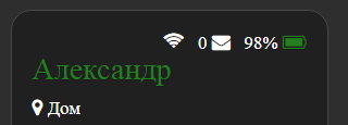

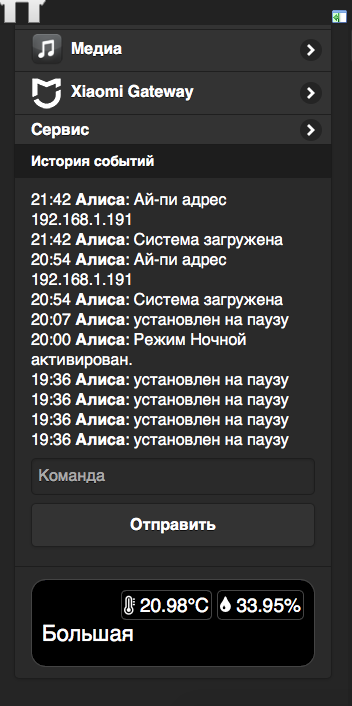

Как быть с длинными названиями комнат?
- Снимок экрана 2018-02-04 в 21.43.29.png (75.53 КБ) 5719 просмотров
я пришел к мнению создать свойство для пользователя краткое имя "Алекс", наверное аналогично и поступить для комнат (Большая _ Зал)
к Никите, можно ли в ксс это описать, как если есть краткое выводим его, если нет выводим полное?
и еще один https://fontawesome.com/icons?d=gallery ксс в каждом шаблоне подключаются, можно ли это оптимизировать (подключить в одном месте, использовать локальные ресурсы в домашней сети, при удаленном доступе лучше глобальные)?
выравнить вправо?Кстати на скрине видно, как выведены показания с датчиков помимо влажности и температуры (см. виджет Улица)...ток такой вариант придумал...если есть другие варианты - жду предложений)))

Я бы на вашем месте убрал бы сотые, и даже десятые доли с показаний...ну серьезно - зачем оно?)))ypiter2006 писал(а):Как быть с длинными названиями комнат?
font awesome достаточно загрузить 1 раз на странице в любом месте. Не обязательно даже в шаблоне класса на самом деле. И можно с локального ресурса...но для этого надо скачать и распаковать его. Я просто примеры же привожу. Чтобы меньше гемора с установкой было.
Высоты фиксированные везде где мог - убирал.
Стремно смотрится...они разной ширины...если ток опять фиксированную ширину вводить.выравнить вправо?
Тем более это строка девайсов...там же могут и лампочки и всё что хочешь отображаться...т.е. если сдвигать - надо опять отдельно стили описывать. Я решил так сделать.
