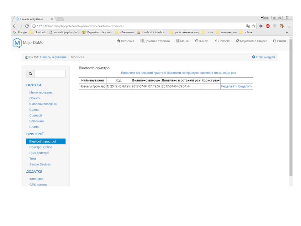

Вот все что может модуль блутуз -
А в редактировать можно исправить только пользователя на кого это устройство можна записать...
- Презентация1.jpg (42.06 КБ) 6500 просмотров

Таак...а если редактировать нажать? (я не знаю что будет, не пользовался модулем...но судя по описанию - он должен уметь то, что Вы сделали в Hosts Online...)

А когда пользователя запишешь - не появляется доп. настроек или ещё чего?tarasfrompir1 писал(а):А в редактировать можно исправить только пользователя на кого это устройство можна записать...

НЕТ больше ничего
Еще одно можна сделать переименовать устройство - НО после перезагрузки сервера имя возвращается назад старое...
Там программа только сканирует устройства блутуз и записывает их данные в файл девайс.тхт и все и эти данные отображаются в таблице что сверху

Странно...по описанию
http://majordomo.smartliving.ru/Main/ModuleBtdevices
Цитата: "Так вот, задача сканера генерировать событие в системе при обнаружении нового bt-устройства, либо при исчезновении его из радиуса действия."
Должен уметь реагировать...
Если больше ничего нет - стоит попросить Сергея добавить недостающие настройки. В любом случае Hosts Online для этого не стоит трогать)) Дорабатывать надо тот модуль.

Ну как нет?! Есть целый класс BlueToothDevice и объект BlueDev (в качестве примера), у которого два метода Found и Lost. Эти методы как раз и вызываются при обнаружении и потере bt-девайсов.tarasfrompir1 писал(а):НЕТ больше ничего

Вот нашел viewtopic.php?f=4&t=1329, как настроить реакцию...там в объектах надо добавить (Или они уже есть) методы Lost/Found, и в них описать реакцию на устройства.
Достаточно было воспользоваться поиском, а не допиливать модуль =D
Но согласен - наверное удобнее это было бы в интерфейсе модуля.
