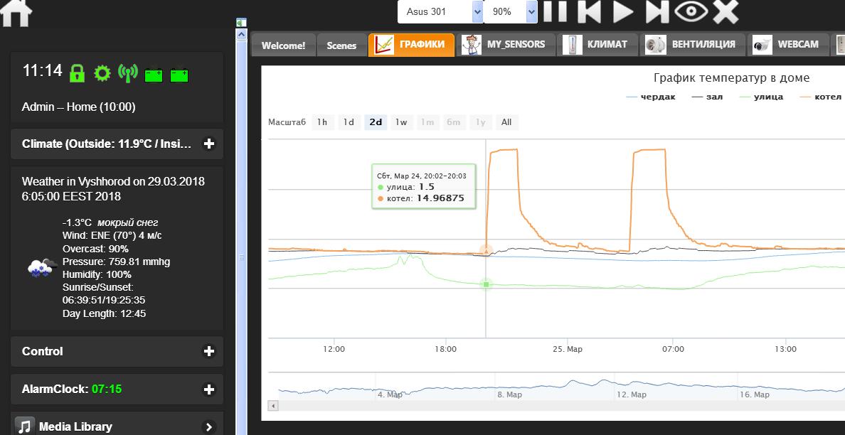

День добрый. Сегодня заметил, что после перевода времени данные на графике отображаются со сдвигом на час. В логе датчиков, которые используются для построения графиков, время нормальное. Что и где подправить?

Время на сервере МД синхронизировано с интернетом. Часовой пояс соответствует городу. Оно правильное. Но сейчас на графиках правильно. А вот 25.03.18 (ночью был перевод времени на час вперед) и 26.03.18 была разница в час между логом (свойства объекта датчика температуры) и графиком. Сейчас эта разница всплывает на графике за 24.03.18 и раньше.

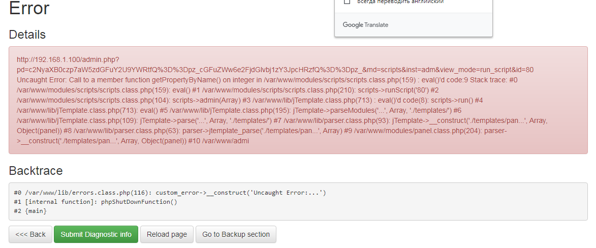

после запуска сценария
Может кто знает куда капать

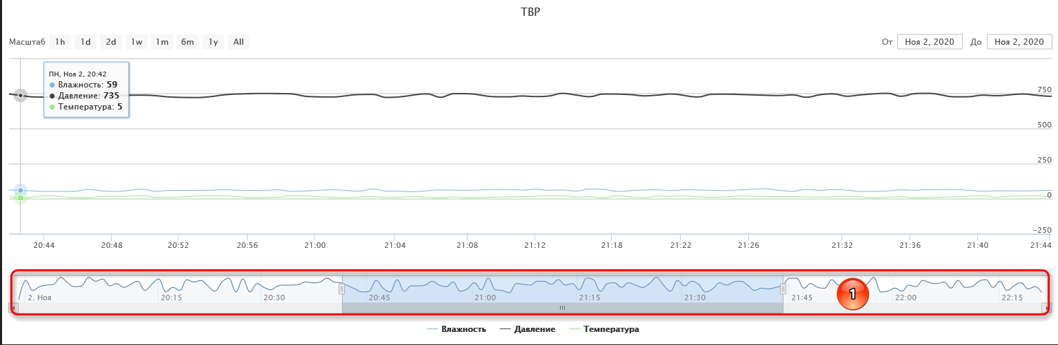

Как называется панель внизу графиков, и что там за данные. В графике три серии, а в этой панели одна. Можно отключить?

Lerych писал(а): Пн ноя 02, 2020 10:10 pm Как называется панель внизу графиков, и что там за данные. В графике три серии, а в этой панели одна. Можно отключить?

Я спрашивал про панель на рисунке (цифрой 1 выделил). Что там за данные, и как скрыть её?

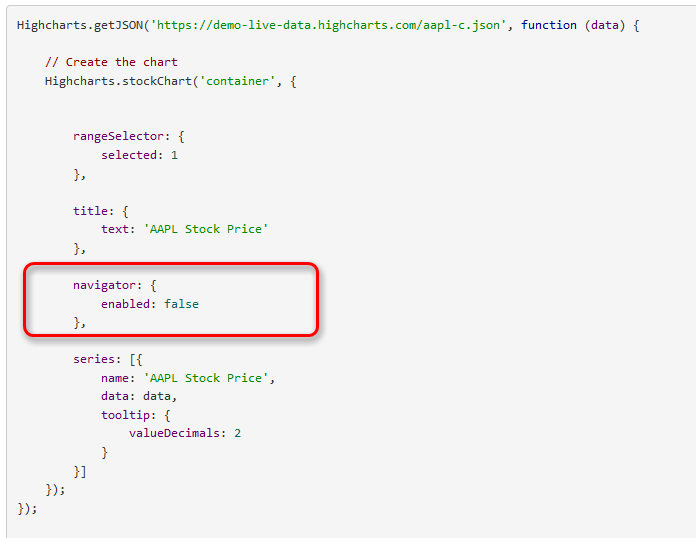

Нашёл как отключить.
