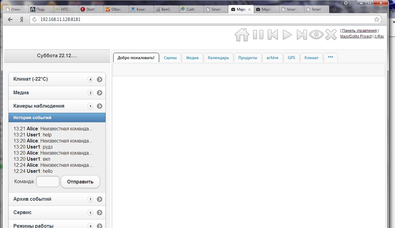

может кто знает почему так получается? окно приветствия пустое
Re: Установка проекта
А по остальным "табам" что-нибудь показывается?

почему порт 8181? сами настройки поменяли?
Сообщение arturmon »
sergejey писал(а):А по остальным "табам" что-нибудь показывается?
сцены медиа и все приложения показывает. но вот страницы приветсвия нет, если создать страничку с историей сообщений, то тоже получается пустая и еще если создать файл php в корне с "базовыми" настройками то текст просто показывается, переменные не отробатывают.

Vit писал(а):почему порт 8181? сами настройки поменяли?
Да на 80 у меня висит OpenMediaVault. когда все настрою то местами поменяю :mrgreen:

В соседней ветке указано про 80 порт....поменяйте местами...в этом может быть проблема...
