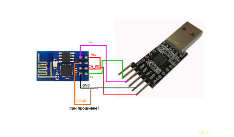

включил вот так (только у меня USB-RS232 другой, с 4-ногами):
Windows 7 у меня 64 разрядная!

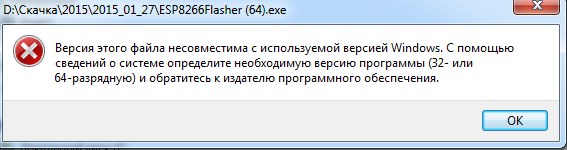

1) пытался использовать Nodemcu-flasher
при чем там вроде есть и для 64 разрядной и для 32 запускал оба:
результат:
Скриншот 2015-01-29 17.19.05.png (22.24 КБ) 18454 просмотра

И этот вроде прошивальщик не особо корректно работает. самый нормальный - Nodemcu-flasher. только без понятия почему он у вас не работает..

попробую на другом компе - правда там вообще 8-ка 64 разрядная!!!
Re: ESP8266
Добавлено: Чт янв 29, 2015 9:39 pm
SergeyM
Прошиваю Nodemcu-flasher на Windows 8 x64 en проблем нет. С esp8266_flasher_win то же не разу не получилось прошить.
Re: ESP8266
Добавлено: Пт янв 30, 2015 12:22 am
Vovix
На другом компе с win7 32 разрядной модуль прошился с помощью Nodemcu-flasher
