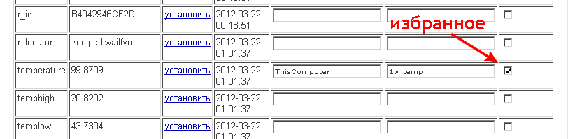

Сделал в свойствах 1-wire возможность задать "избранные", которые будут опрашиваться каждый прогон основного цикла (раз в секунду)
вот сделал и задумался, честно говоря... как-то слишком перегружен получается основной цикл. надо распаралеливать его, ведь если в данный момент выполняется какая-то долгая операция (обновление RSS), то система проворонит изменения в 1-wire устройстве... надо обязательно это исправить.
но сделанное в любом случае пригодится на будущее -- такие свойства будут чаще опрашиваться.
