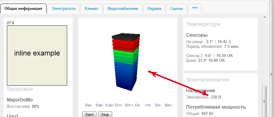

А тем временем мне удалось подключить вольтметр к вкладкам М.
Описание процедуры
Для того, чтобы подключить объекты на процессинге на вкладки М нужно добавить в файл
\htdocs\templates\application.html
строки (рядом с подключением других JS)
<script type="text/javascript" src="/js/processing-1.4.1.js"></script>
<script language="javascript" type="text/javascript" src="/middle/middle_object.js"></script>
<script language="javascript" type="text/javascript" src="/middle/middle_connector.js"></script>
затем скопировать содержимое файла
electro_volt.php
(между тегами <body> … </body>) на вкладку М и заменить
<canvas id="sketch" data-processing-sources="electro_volt.pde" style="border: 1px solid white;"></canvas><br>
на
<canvas id="sketch" data-processing-sources="/processing/electro_volt.pde" style="border: 1px solid white;"></canvas><br>
Вопрос к знатокам. Можно ли использовать этот живой canvas в качестве фона для других элементов странички и как?

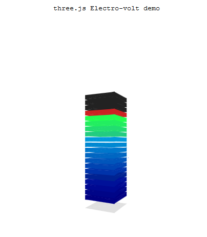

Попробовал three.js. Никаких проблем, всё понятно и нормально работает. Можно создавать любую графику.
Тот же вольтметр на three.js. Работает через middle-connector.
