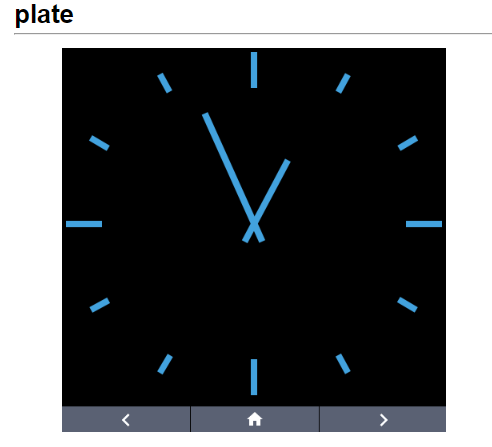

ну, или циферблат просто средствами openHasp можно нарисовать
{"obj": "line", "id": 1, "points": "[[240,50],[240,5]]", "line_width": 8, "line_color": "#40A2D8"}
{"obj": "line", "id": 2, "points": "[[345,55],[357,33]]", "line_width": 8, "line_color": "#40A2D8"}
{"obj": "line", "id": 3, "points": "[[421,125],[443,112]]", "line_width": 8, "line_color": "#40A2D8"}
{"obj": "line", "id": 4, "points": "[[430,220],[475,220]]", "line_width": 8, "line_color": "#40A2D8"}
{"obj": "line", "id": 5, "points": "[[421,314],[443,327]]", "line_width": 8, "line_color": "#40A2D8"}
{"obj": "line", "id": 6, "points": "[[345,384],[357,406]]", "line_width": 8, "line_color": "#40A2D8"}
{"obj": "line", "id": 7, "points": "[[240,389],[240,434]]", "line_width": 8, "line_color": "#40A2D8"}
{"obj": "line", "id": 8, "points": "[[135,384],[122,406]]", "line_width": 8, "line_color": "#40A2D8"}
{"obj": "line", "id": 9, "points": "[[58,315],[36,327]]", "line_width": 8, "line_color": "#40A2D8"}
{"obj": "line", "id": 10, "points": "[[50,220],[5,220]]", "line_width": 8, "line_color": "#40A2D8"}
{"obj": "line", "id": 11, "points": "[[58,125],[36,112]]", "line_width": 8, "line_color": "#40A2D8"}
{"obj": "line", "id": 12, "points": "[[134,55],[122,33]]", "line_width": 8, "line_color": "#40A2D8"}

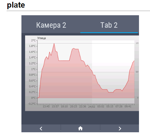

Re: Китайская панель в подрозетник с экраном 480*480
не переживаем, что пока в панели нет графиков, отправляем их картинкой
Готовлю так
Готовлю так
$url = BASE_URL.'/pChart/?p=Outside.Temperature&title=Улица&type=1d&gcolor=red&bg=dark&width=470&height=310';
$path = ROOT.'cms/cached/img/chart2.png';
file_put_contents($path, file_get_contents($url));win10 connect https://connect.smartliving.ru/profile/303

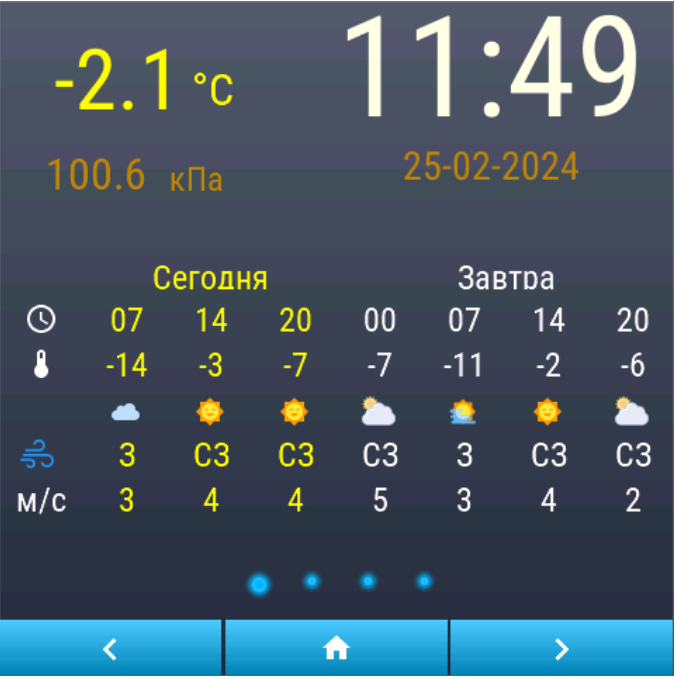

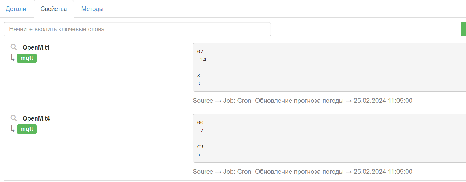

Для вывода информации на экран в виде таблицы не обязательно прописывать положение каждой ячейки.
Можно выводить столбцами (для текстов и встроенных иконок). Положение своих картинок прописывать индивидуально.
В свойство, которое привязано к этому столбцу записываем все данные всех ячеек с разделением символа переноса строки.
В данном случае код переноса не совсем удобный, поэтому в коде сбора столбца вводится переменная $q = json_decode('"\n"');
В итоге код сбора столбца выглядит так:
$t1 = '07'.$q.round($var[hourly][temperature_2m_gfs_global][7],0).$q.$q.$ww[0].$q.round($var[hourly][wind_speed_10m_gfs_global][7],0);
Это пример из таблицы для отображения прогноза погоды. Данные берутся с сайта open-meteo.com
Данные можно формировать по нескольким моделям прогноза погоды.
Температуру беру с одной модели, код погоды – с другой.
- 2.png (24.17 КБ) 8871 просмотр
- Безымянный.png (85.54 КБ) 8871 просмотр

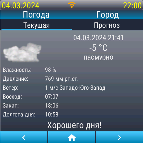

Погода из модуля "Погода от OpenWeatherMap".
Панель - pages5.jsonl
MDM - send_ow_fact.php
- pages5.jsonl.txt
- Панель
- (3.08 КБ) 362 скачивания
- Результат
- weather.png (38.83 КБ) 8661 просмотр
- send_ow_fact.php.txt
- МДМ
- (1.91 КБ) 362 скачивания

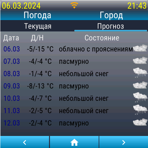

Добавил страницу с прогнозом погоды.
- send_ow.php.txt
- МДМ
- (6.37 КБ) 314 скачиваний
- pages5.jsonl.txt
- Панель
- (6.66 КБ) 346 скачиваний
- Скриншот
- weather_forecast.png (47.01 КБ) 8568 просмотров
