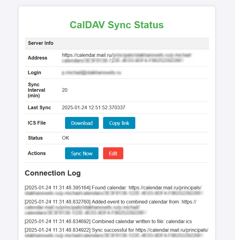

В данном модуле есть возможность подгружать данные из внешнего календаря, указав путь до него. Для Яндекса это проблем не вызвало, там можно получить открытую ссылку, а вот mail.ru тут замудрил и так просто нельзя получить ссылку на *.ics файл календаря.
По закону подлости мой основной рабочий календарь на mail.ru.
При помощи нейросетки решил замутить микросервис для Docker который бы по ссылке, логина и паролю на mail.ru забирал будущие (те что будут после момента синхронизации) события и паковал их в файл calendar.ics
Теперь мне не требуется городить огород с записью в БД, все отрабатывает штатным функционалом модуля text_calendar.
Если кому потребуется данный микросервис (для установки в Docker), то я его выложил на GitHUB. Там конечно все небезопасно и работает он только с одним календарем, но для моих задач этого достаточно.
Пример интерфейса микросервиса CalDAV2iCalSPOILER_SHOW

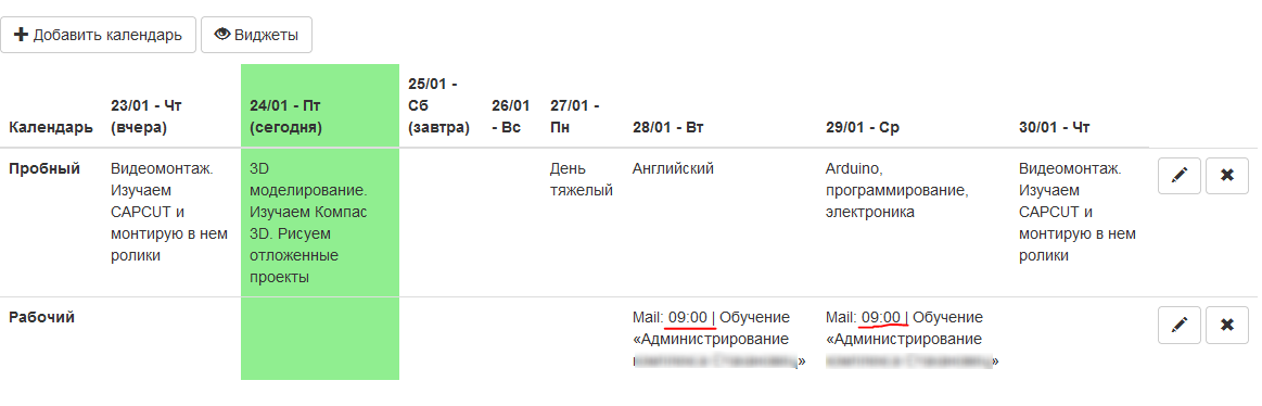

!Не обязательно! Небольшая модификация кода Модуля text_calendarSPOILER_SHOW
По умолчанию загружаемые данные из календаря в модуле не отображают время начала события. Так как для меня это важная информация, то немного скорректировав файл /var/www/modules/text_calendar/text_calendar.class.php
исходный фрагмент:
            if (isset($result[0])) {
                foreach ($result as $item) {
                   $events[] = $item->summary;
скорректированный фрагмент:
                   $dtstart = new DateTime($item->dtstart);
 //                   $events[] = $item->summary;
                  $events[] = " " . $dtstart->format('H:i') . " | " . $item->summary;
И в модуле теперь это выглядит так:
