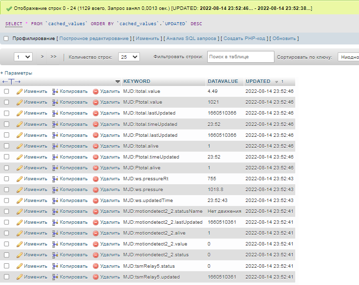

$res = ggUpd("Cabinet.Temperature");
echo "val=".$res['VALUE']." upd=".$res['UPDATED'];
у меня в кэше так
