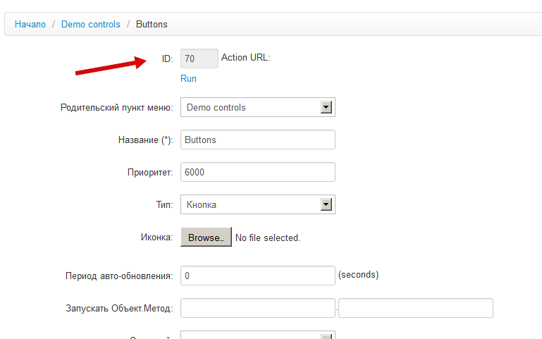

В код домашней страницы можно вставлять элементы из меню управления, правда они выглядят не так как там.
Например, чтобы вставить кнопку
можно в код домашней страницы прописать вызов модуля меню с указанием id этой кнопки (в данном случае 70)
[#module name="commands" id="70"#] -- так можно вставлять любые элементы управления (кнопки, переключатели и т.п.), но, повторюсь, выглядят они не совсем так как в меню

Re: Элемент кнопка
тоесть надо сначала поставить кнопку в меню управления а затем под тем же id дописать в домашнюю странице а потом можно убрать кнопку из меню или нет

Re: Элемент кнопка
Нет, элемент в меню должен остаться. Но его можно запрятать в какую-нибудь ветку или скрыть через настройки прав доступа.adzam писал(а):тоесть надо сначала поставить кнопку в меню управления а затем под тем же id дописать в домашнюю странице а потом можно убрать кнопку из меню или нет
