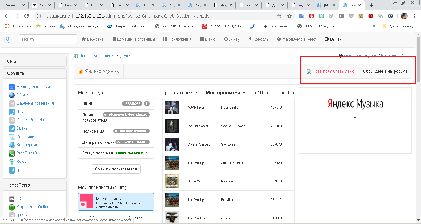

дополню про ошибки
ссылки ведут на описание/обсуждение другого модуля
viewtopic.php?f=5&t=6964#p114913
но как воспроизводить я так и не разобрался(

shil писал(а): Сб май 09, 2020 1:10 pm дополню про ошибки
Упс) и кнопок плей смотрю у вас нет))) ща обновлю)

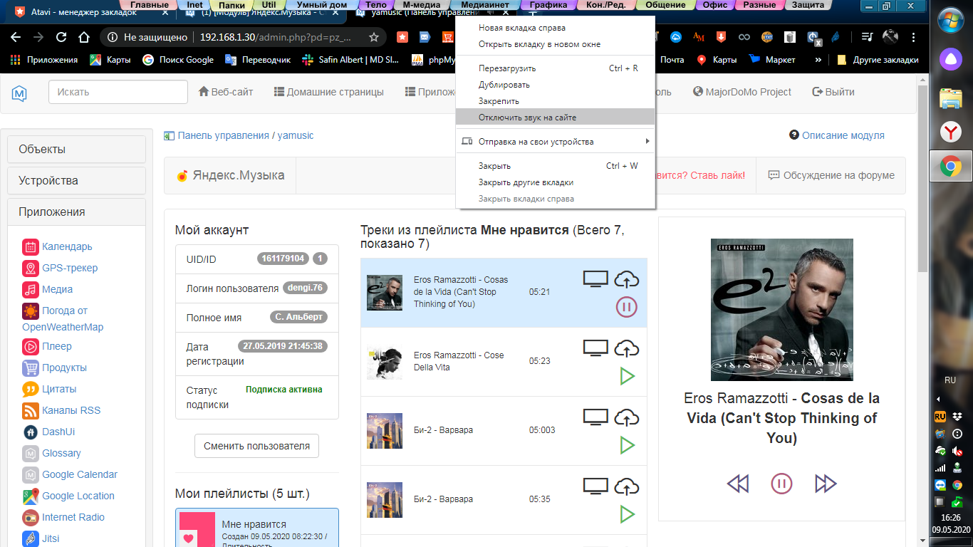

Здравствуйте ! После последних обновлений авторизация прошла успешно ! Плей листы появились, при нажатии плей показывает что идёт воспроизведение но звука нет. Подскажите, что я делаю не так.
Спасибо, и с Праздником Вас !

dengi.76 писал(а): Сб май 09, 2020 2:17 pm Здравствуйте ! После последних обновлений авторизация прошла успешно ! Плей листы появились, при нажатии плей показывает что идёт воспроизведение но звука нет. Подскажите, что я делаю не так.

SmoKE_xDDD писал(а): Сб май 09, 2020 2:22 pm
Включён, но звука нет... :(

На компе звук включите)))))) вон же иконка у вас)))

Всё разобрался ! Извините открывал на терминале..., запустил на сервере и всё работает !!! Спасибо !!!
