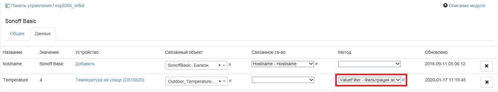

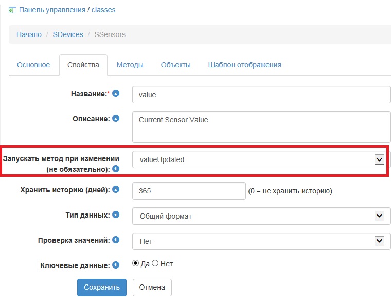

можно ещё в методе, вызываемом при получении данных
- подскажите пожалуйста где это делается
Jilber
Сообщения: 719
Re: Резко начал тормозить majordomo
Сообщение Jilber »
Смотря как именно получаете данные. Если просто присваиваете значение свойству, то как на первом скрине. На втором значение присваивается свойству уже в самом методе.

Yojiq писал(а): Пт янв 17, 2020 11:03 pm первый скрин соответствует тому что я нахожу у себя
второй - нет такого в меню у меня
Тут либо по первому варианту вызывать метод, либо по второму.
Yojiq писал(а): Пт янв 17, 2020 11:03 pm задал вопрос потому что у меня около 10 датчиков и они проц грузят 10-70%
период выгрузки из esp в server 2 сек, если меньше то проц 100%, если больше то датчик движения очень долго ...
Вот здесь Skysilver подробно расписал как фильтровать получаемые от датчиков данные (это уже будет вариант как на втором моём скрине). Можно записывать значения в базу только если они поменялись.

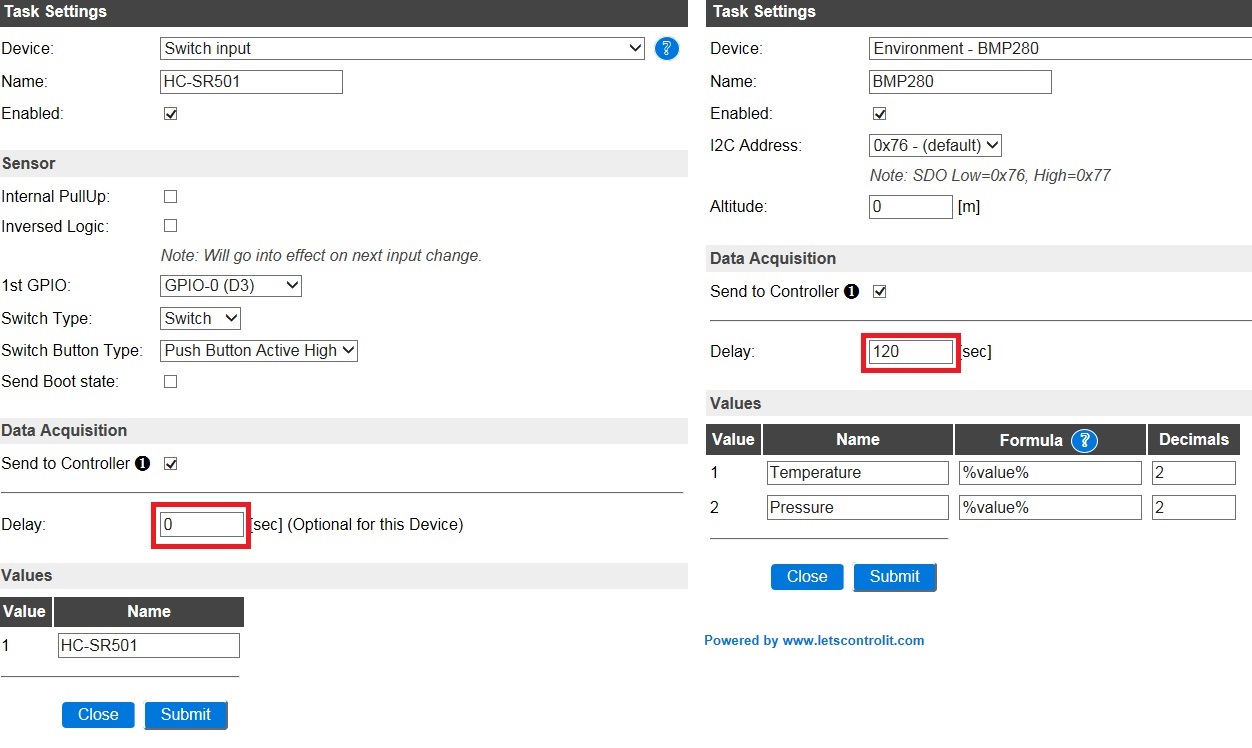

У меня ESP работают в основном на прошивке ESP Easy, там для датчиков температуры выставляю отправку данных раз в 2 минуты:
Отправка данных.jpg (148.92 КБ) 2383 просмотра
