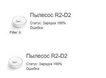

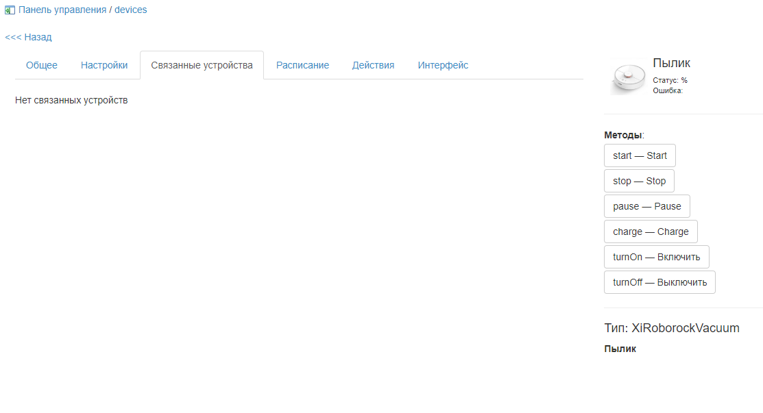

Пытаюсь прикрутить к модулю первую модель пылесоса.
Подскажите, не совсем понимаю как вы русифицировали статусы и ошибки?
Робот ведь возвращает либо код, либо описание на английском
Пока так(скрин приложил)
Но пока не работает старт\стоп по нажатию

mrcoolyok писал(а): Вс янв 26, 2020 9:39 pm Пытаюсь прикрутить к модулю первую модель пылесоса.
руссификация выполняется в коде, переводится в зависимости от языка MJD (файлы с переводом в папке languages)

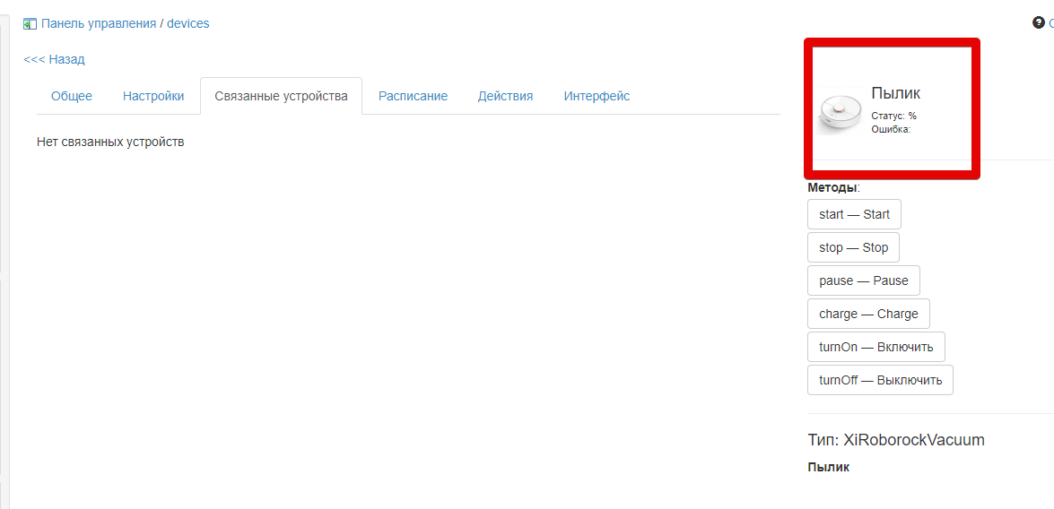

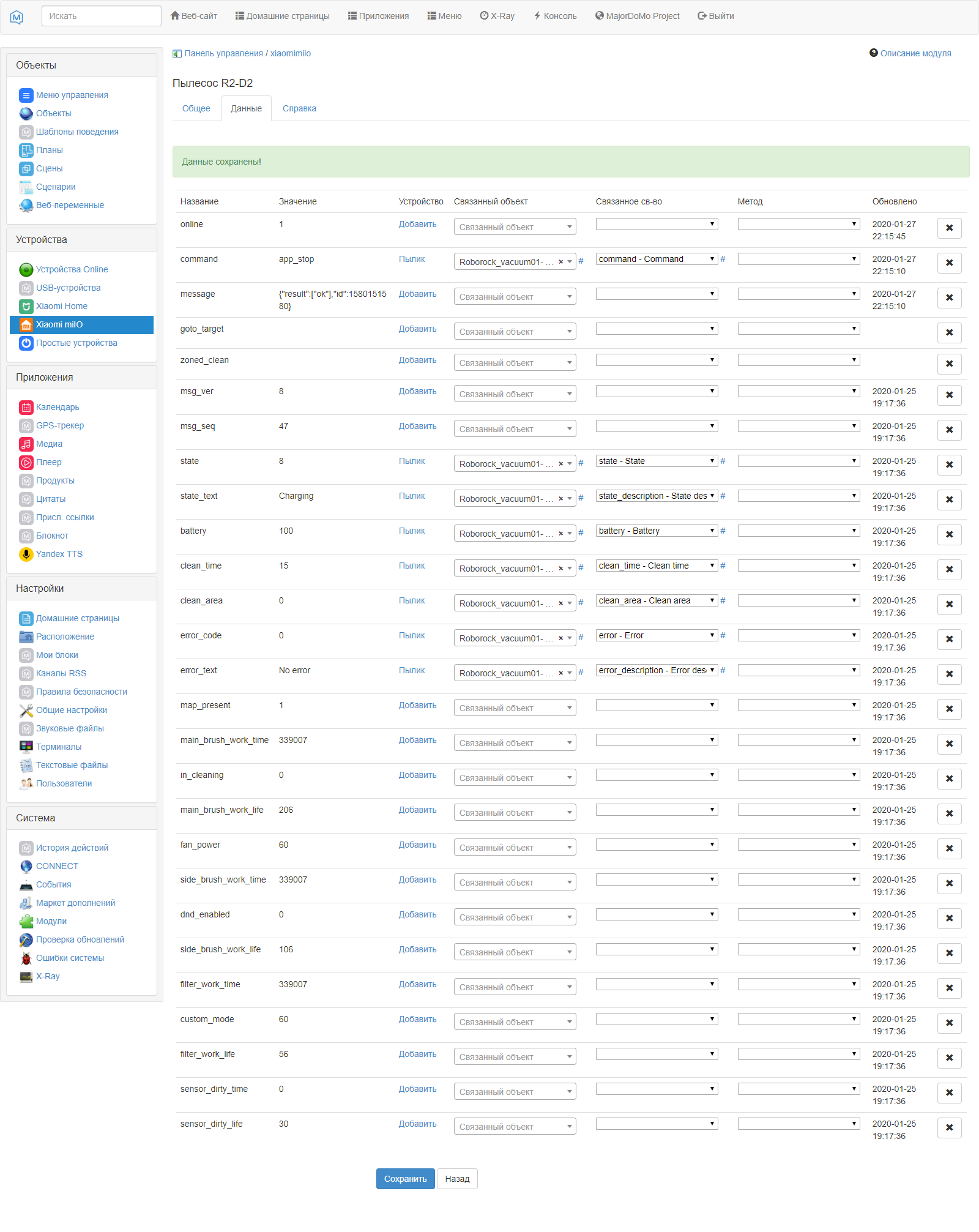

Ребята, подскажите как настроить всё это? Делаю как на скриншотах, а пылесос статус не получает.
СкриншотыSPOILER_SHOW
Eraser
Сообщения: 1085
Откуда: Киров
Re: [Модификация] Простые устройства Xiaomi
Сообщение Eraser »
klejnov писал(а): Пн янв 27, 2020 10:27 pm Ребята, подскажите как настроить всё это? Делаю как на скриншотах, а пылесос статус не получает.
State_text и error_text не надо привязывать, описание статусов само заполнится
Connect ---- Telegram

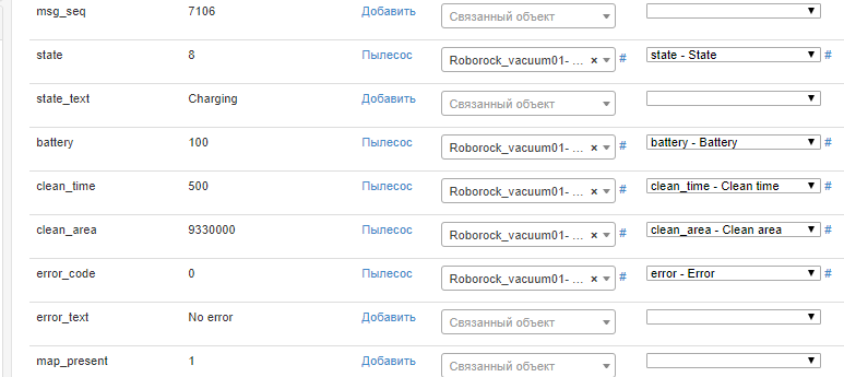

klejnov
Сообщения: 62
Зарегистрирован: Чт июн 28, 2018 4:31 am
Откуда: Бобруйск
Сообщение klejnov »
Eraser писал(а): Пн янв 27, 2020 10:33 pm
Убрал State_text и error_text, но статус не отображается

klejnov писал(а): Пн янв 27, 2020 11:03 pm
Надо чтобы пылесос статус сменил

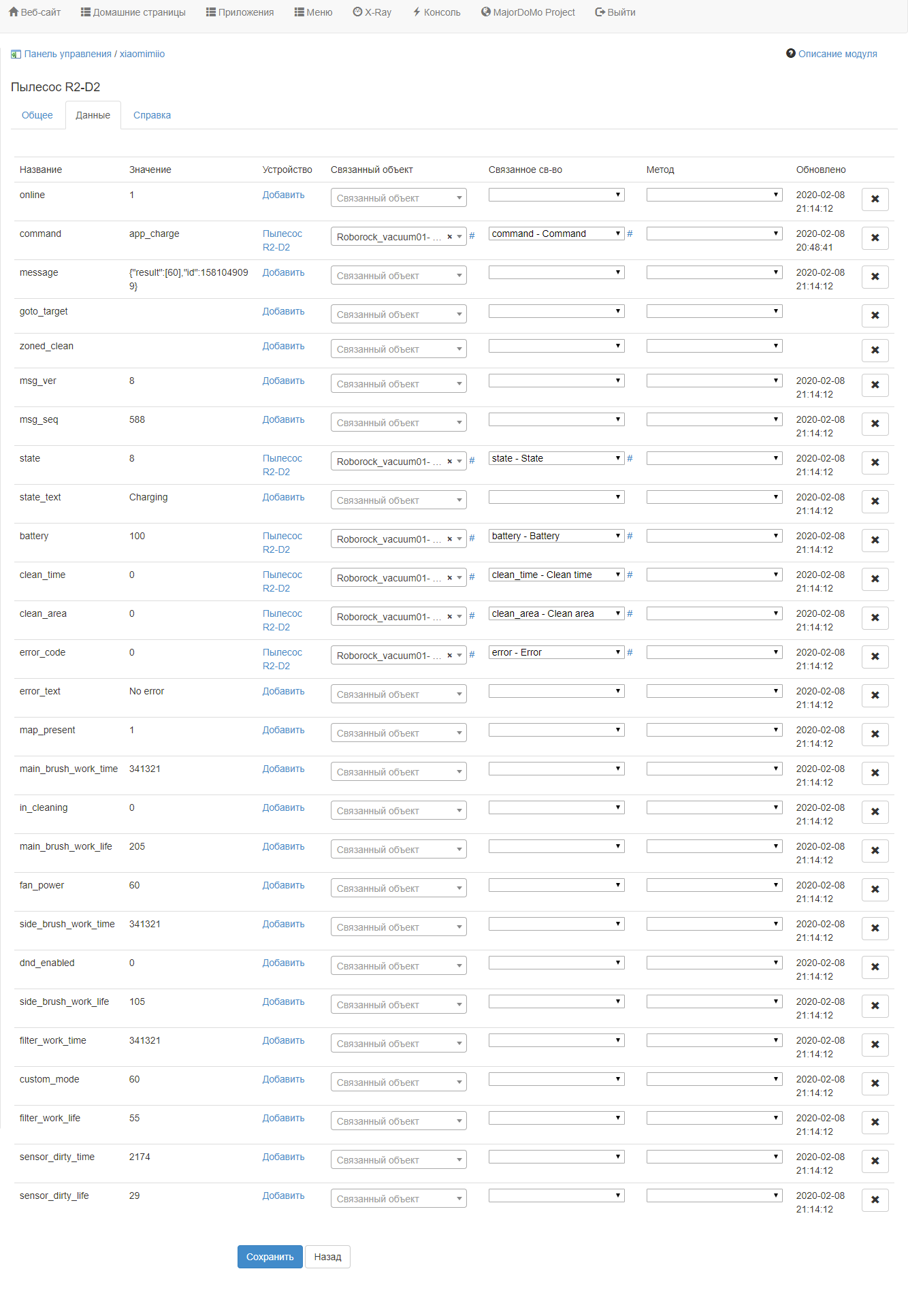

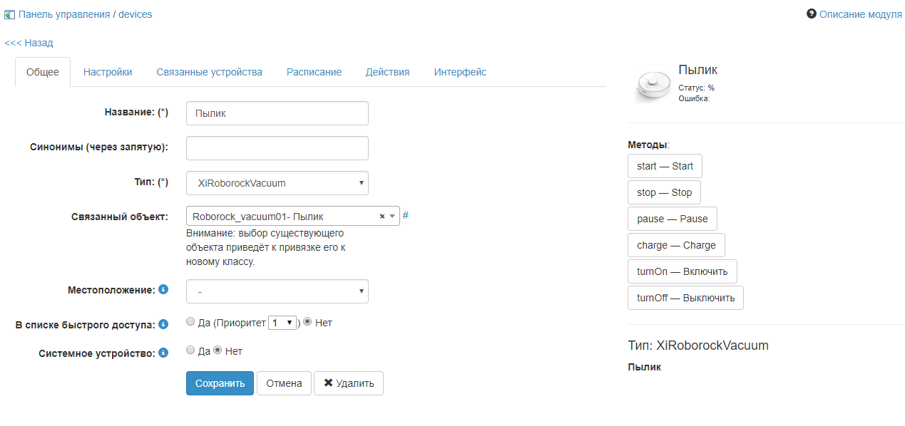

klejnov
Сообщения: 62
Откуда: Бобруйск
Сообщение klejnov »
Eraser писал(а): Пн янв 27, 2020 11:07 pm Надо чтобы пылесос статус сменил
Всё равно, что-то не то. Пылесос статус отображает, а ошибки нет (либо отсутствие ошибок)
Вот настройки объекта. Посмотрите, пожалуйста, что не так указано, либо что не указал.
