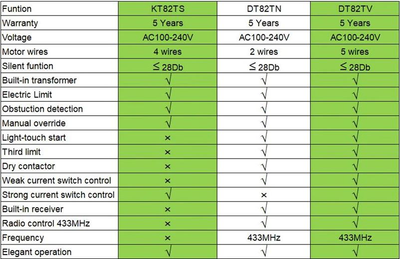

Интересно выходит. Почитал про моторы DOOYA, выходит только один мотор Dooya DT360E имеет WiFI контроллер и полностью работает в системе BroadLink на прямую через e-Control, остальные моторы DOOYA, такие как KT82TS, DT82TN, DT82TV, управляются посредством копирования радиопульта, если хочется управлять через WiFi, то нужно докупить Wi-Fi выключатель штор. На youtube в комментах пишут, что Dooya DT360E уже не работает через e-control, выходит я не смогу добавить в Majordomo, в модуль broadlink? Прошу, знающих, сказать как обстоят дела на текущий момент, можно ли управлять шторой через e-control или уже нужно пользоваться только IHC? Если сейчас управление будет работать через софт IHC, то придется смотреть Xiaomi Agara.

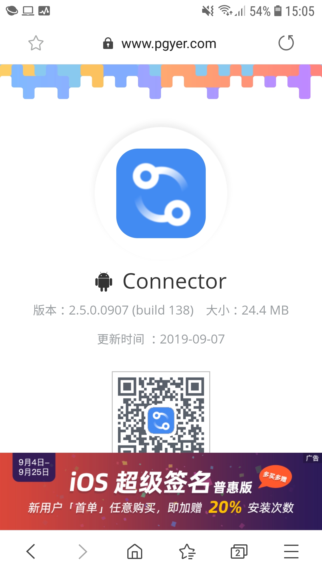

Потом мне предложили такой вариант, мотор DOOYA dt72tvW, у него есть WiFi контроллер, есть обратная связь, можно управлять через Home Google, но у него свой софт "connector" (см.ниже) и он не будет работать через majordomo. Пообщавшись с продавцами на aliexpress, решил заказать xiaomi agara + карниз 4 метра. Итоговая цена с доставкой в Москву - 225 usd.
Программа connector для мотора DOOYA dt72tvW
ПО connector.jpg (341.14 КБ) 5479 просмотров

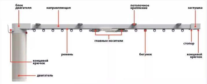

Карниз который мне нужен
Описание деталей карниза
схема карниза.JPG (24.29 КБ) 5479 просмотров

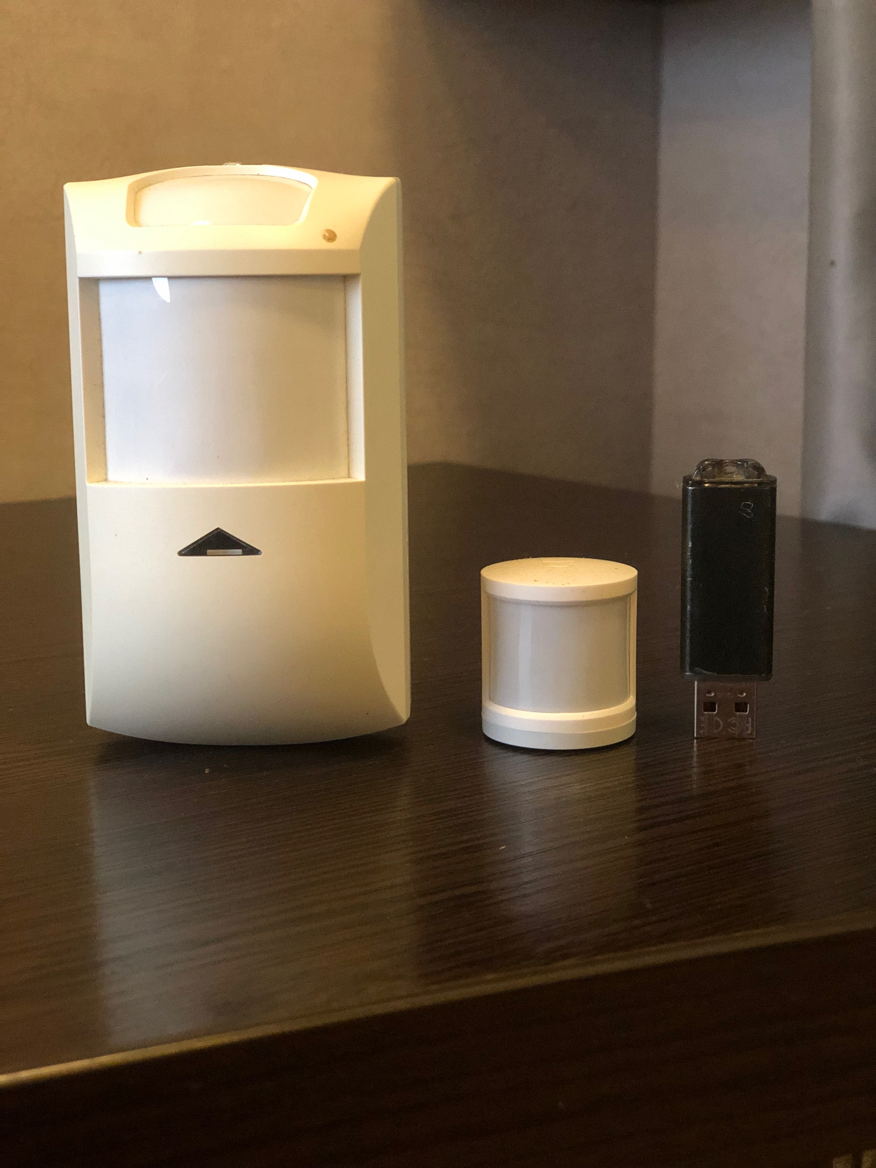

Броадлинк умер или умирает, за несколько лет не одного нового девайса, ни одной новой прошивки. А у ксеоми дизайн, цена, ассортимент, гибкость настройки и тд. Возьмите для сравнения датчик движения броадлинк и датчик движения со встроенным датчиком света от ксеоми )) сейчас не поленюсь, пойду сниму и сфотографирую )))
