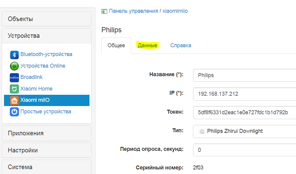

Logrus писал(а): Ср авг 14, 2019 6:57 pm вот здесь есть скрины
https://connect.smartliving.ru/addons/c ... 6/142.html
про как надо или в стандартных ПУ, вы не на том зациклились
выше на втором скрине показано или ниже

Спасибо огромное за отзывчивость, сейчас буду заново пробовать.
P/S/ Все получилось. Спасибище !

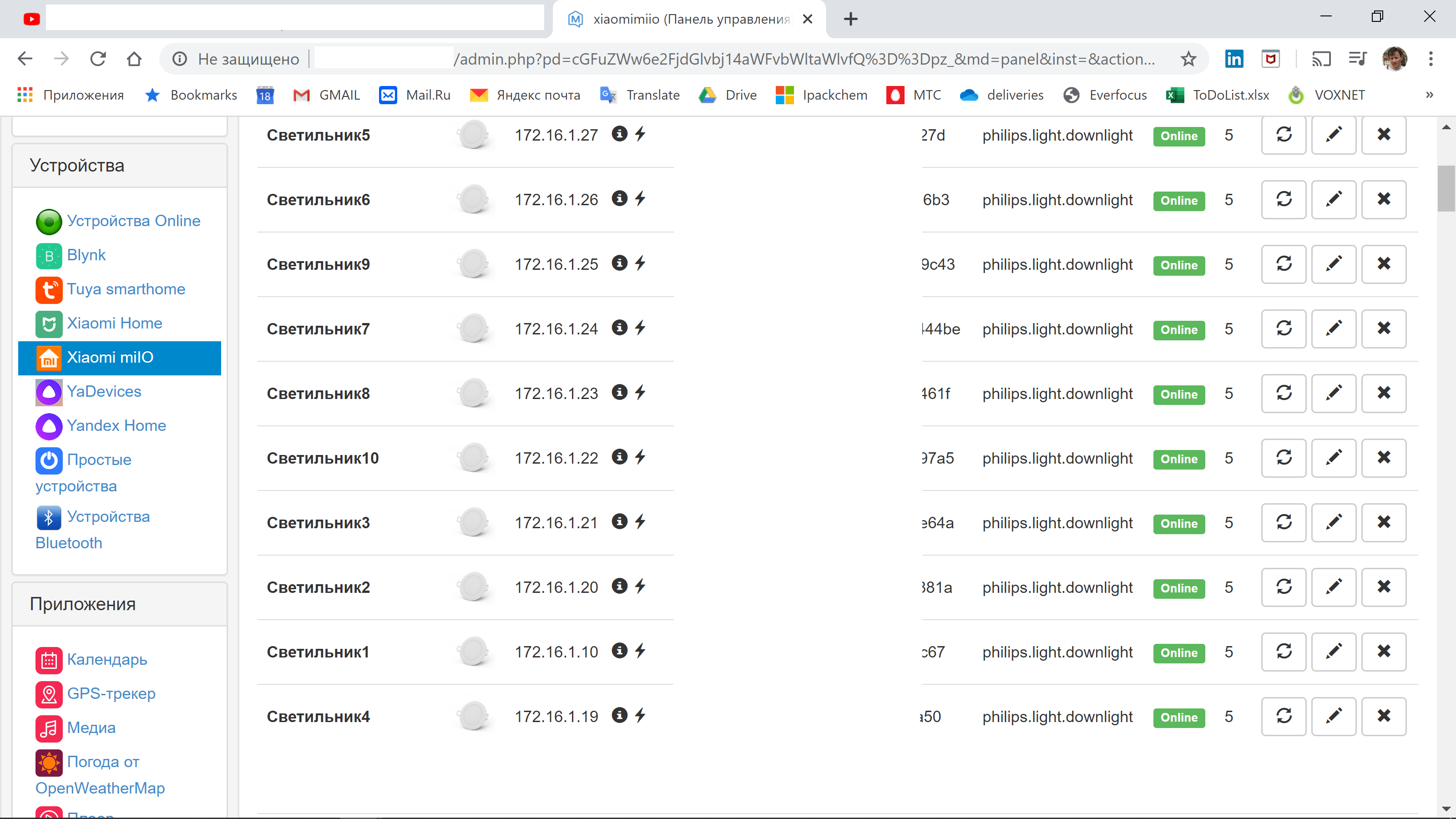

А я столкнулся с похожей проблемой - у меня 10 светильников Philips Zhirui Downlight, которые я объединил в 2 группы (4+6).
Так вот, поначалу они у меня все вместе включались через МЖДМ (ну, может с совсем небольшой задержкой).
А по прошествии какого-то времени споты стали включаться с задержкой по несколько секунд...... Что интересно - по-очереди. Включение иногда 10-15 секунд занимает....
При этом, если управлять спотами через приложение MiHome (т.е. через китайское облако) - включаются - выключаются споты мгновенно, чего не происходит в MJDM.

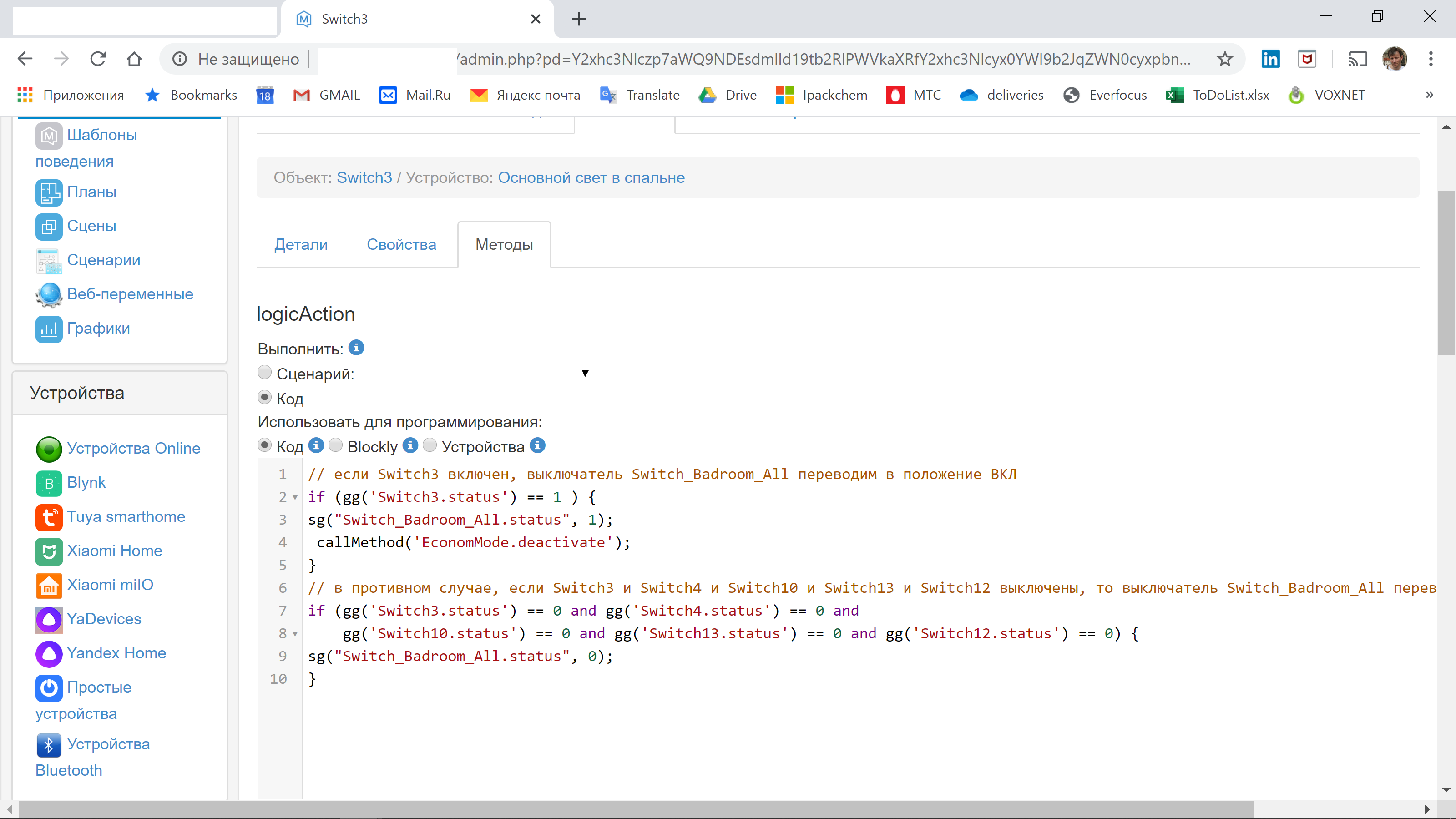

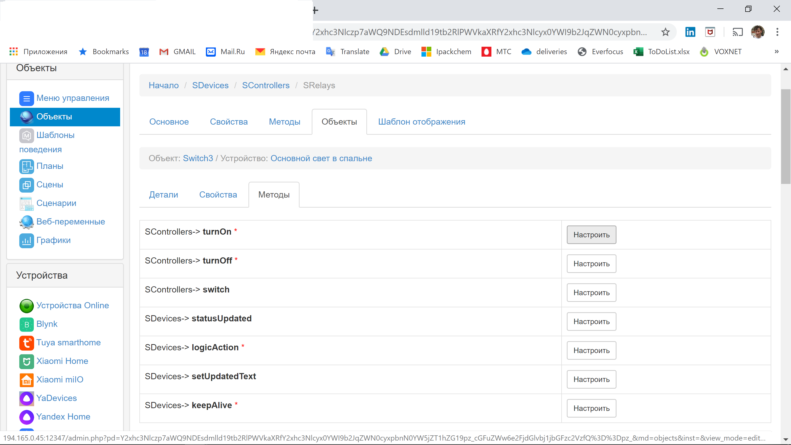

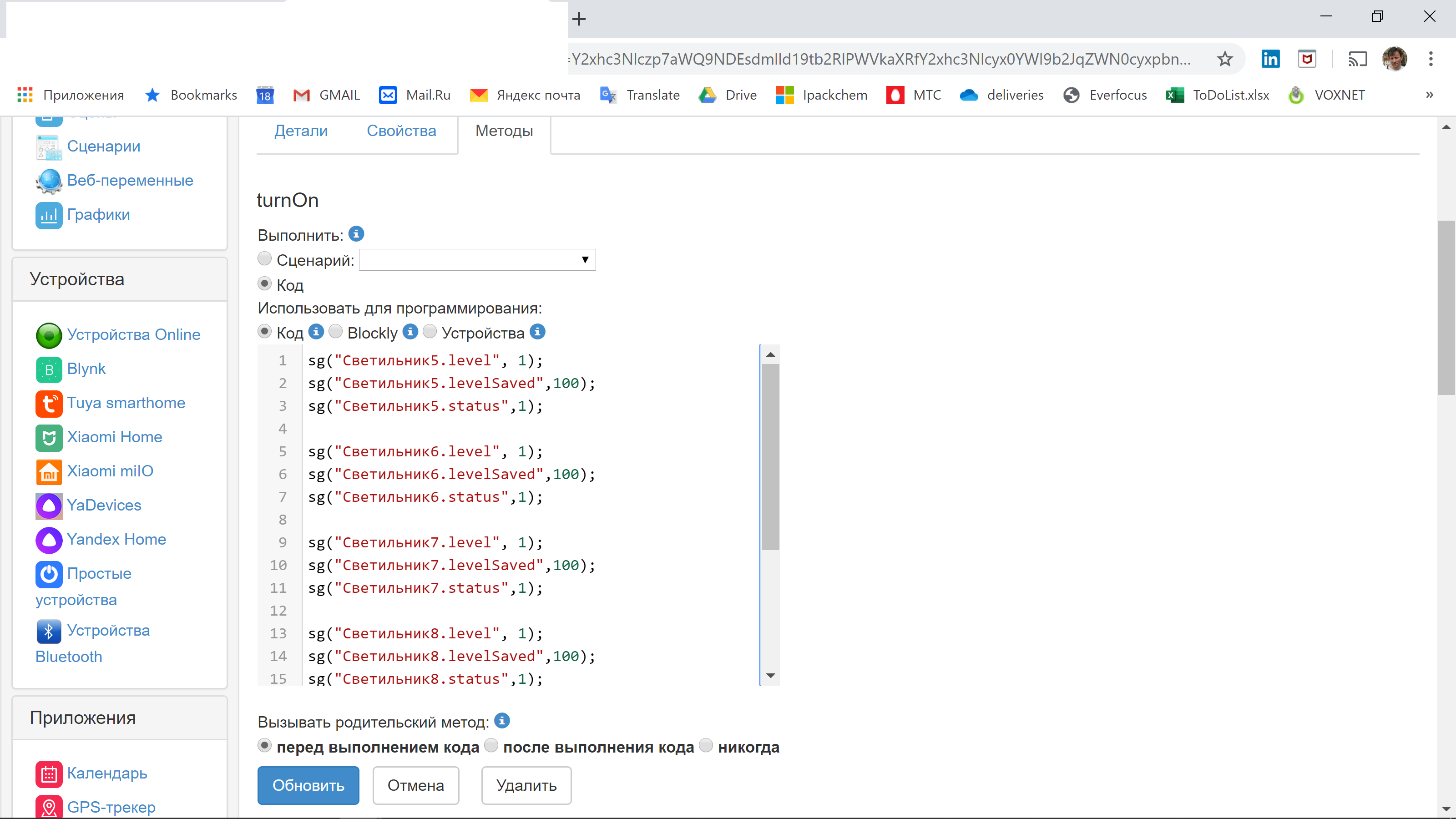

У меня сделано так: создан объект - выключатель (switch3), в методе turnOn я задаю параметры светильников и включаю их:
Screenshot 2020-04-19 16.17.31.png (444.87 КБ) 3836 просмотров
Screenshot 2020-04-19 16.18.22.png (480.74 КБ) 3836 просмотров

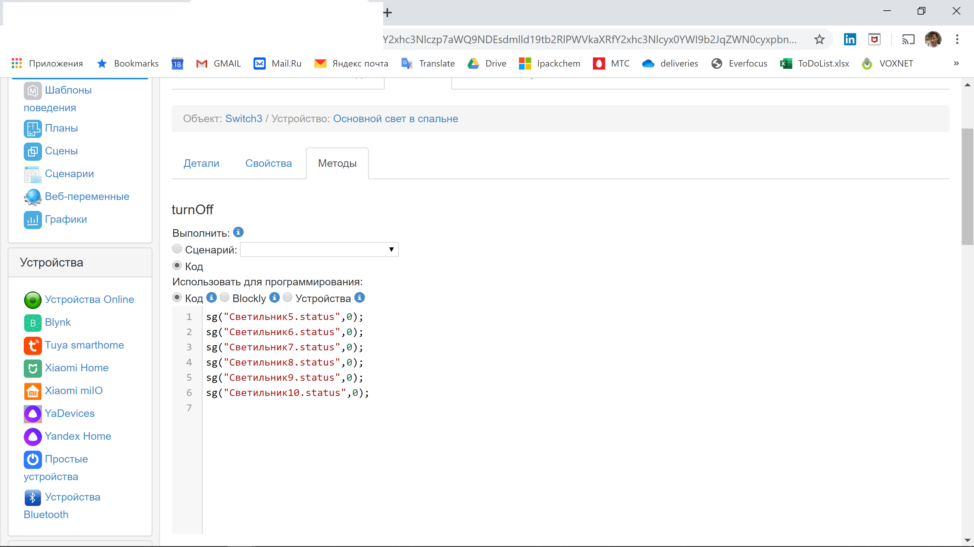

В методе TurnOff - просто выключаю.
Screenshot 2020-04-19 16.18.42.png (388.68 КБ) 3836 просмотров
А в LogicAction проверяю весь свет в большой группе - Switch_Badroom_All.
Screenshot 2020-04-19 16.19.12.png (486.08 КБ) 3836 просмотров
