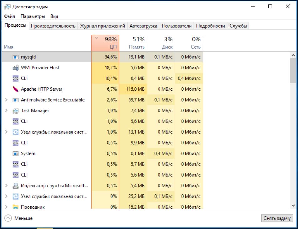

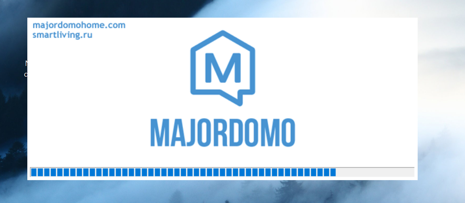

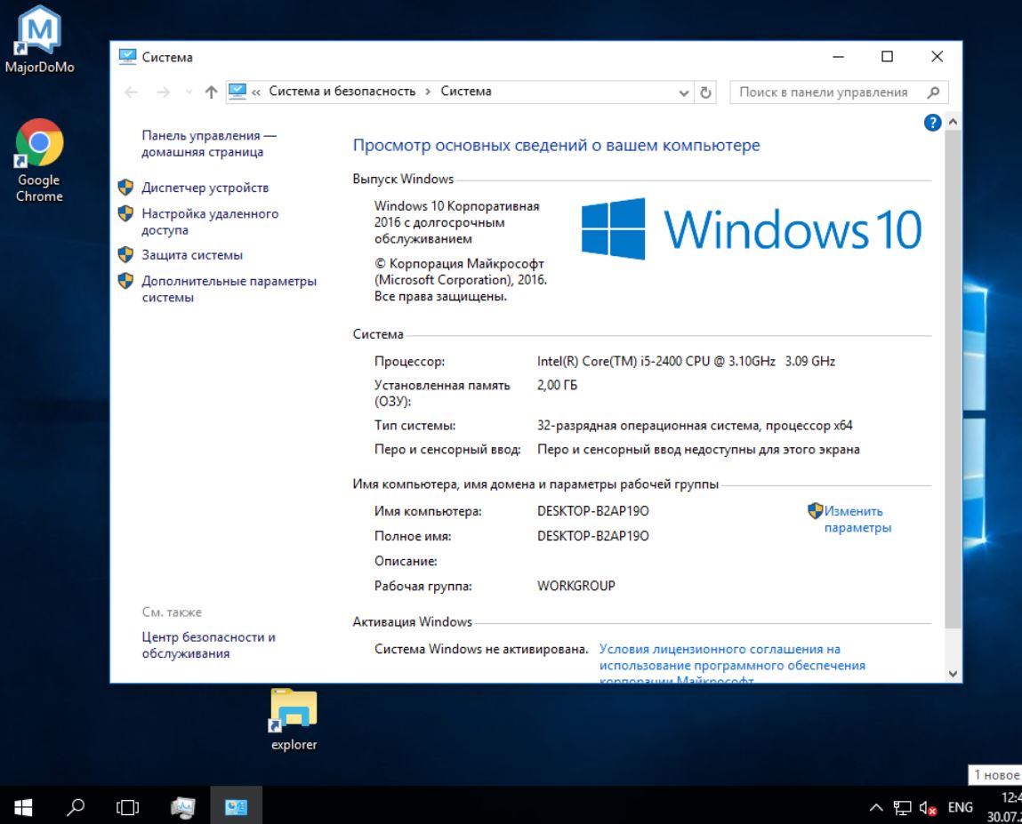

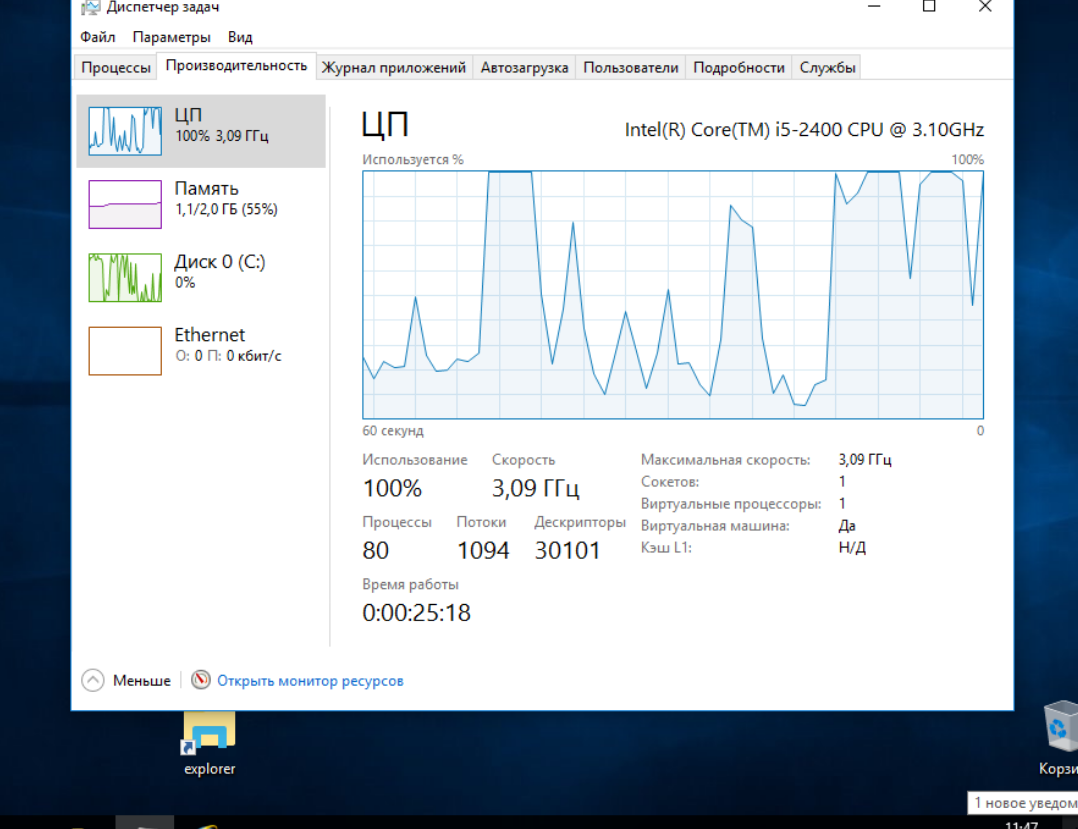

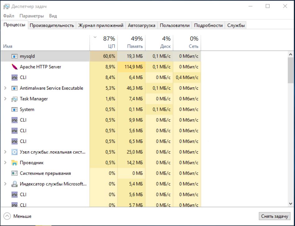

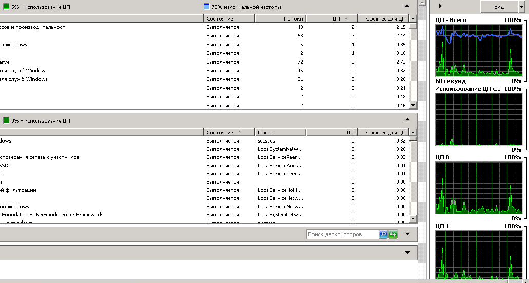

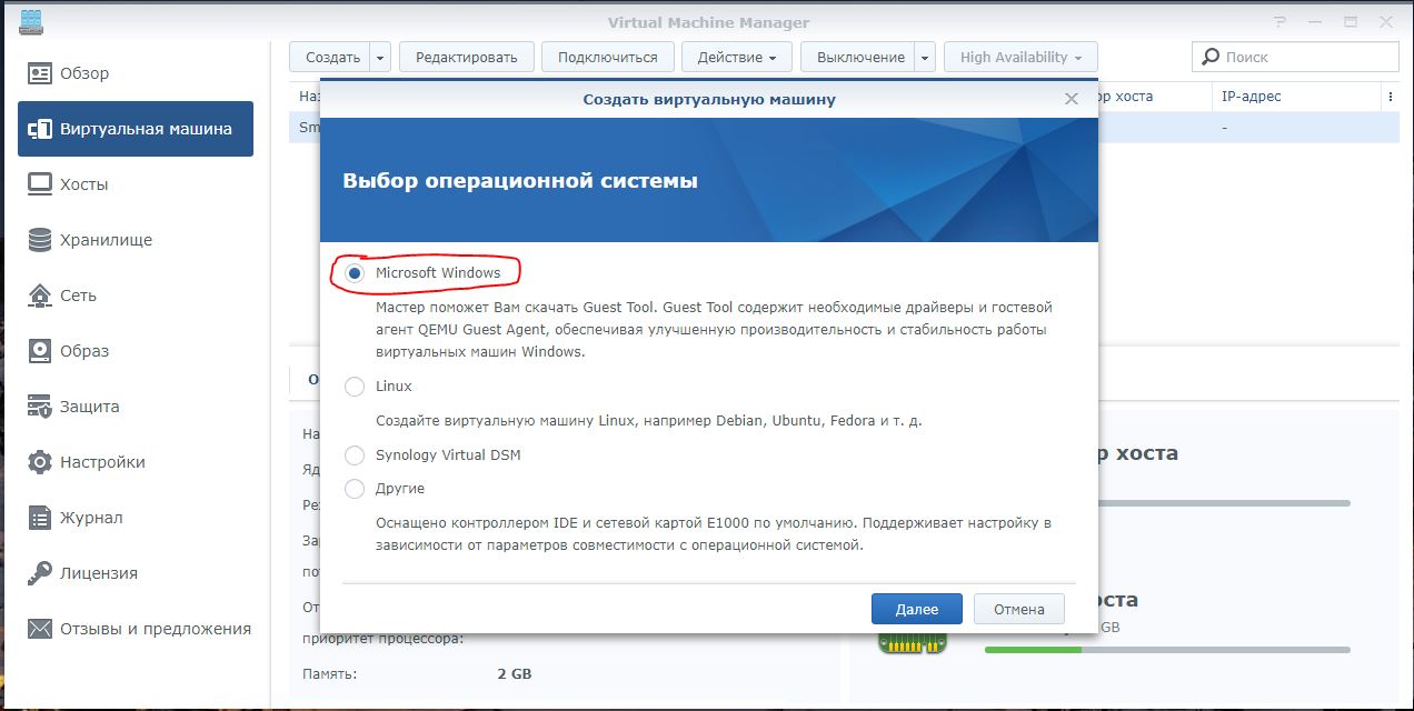

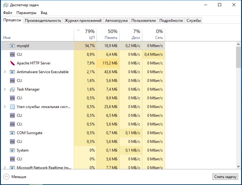

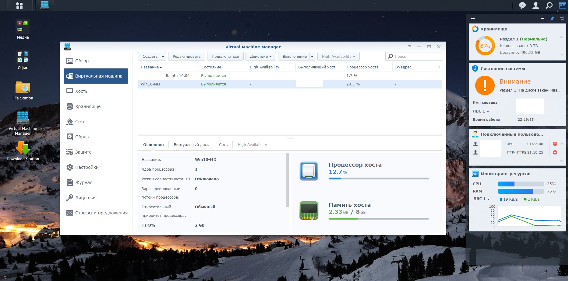

Потому что, я Windows 10 LTSB ставил на виртуалку VMWare Synology в NAS Synology, там мощность не такая как на стационарном компьютере, а на стационарном ПК, да, mysql практически не грузит процессор. Можете все сами увидеть на скриншоте, как работает Windows 10 LTSB на VMware Synology.
- Win10 на VMWare.jpg (348.2 КБ) 7816 просмотров
- Установка Win10.JPG (99.21 КБ) 7816 просмотров
- Windows 10 LTSB.JPG (115.57 КБ) 7816 просмотров
- Производительность.png (229.57 КБ) 7816 просмотров
- Процессы-1.JPG (87.34 КБ) 7816 просмотров
- Процессы-2.JPG (90.24 КБ) 7816 просмотров
- Процессы-3.JPG (87.08 КБ) 7816 просмотров

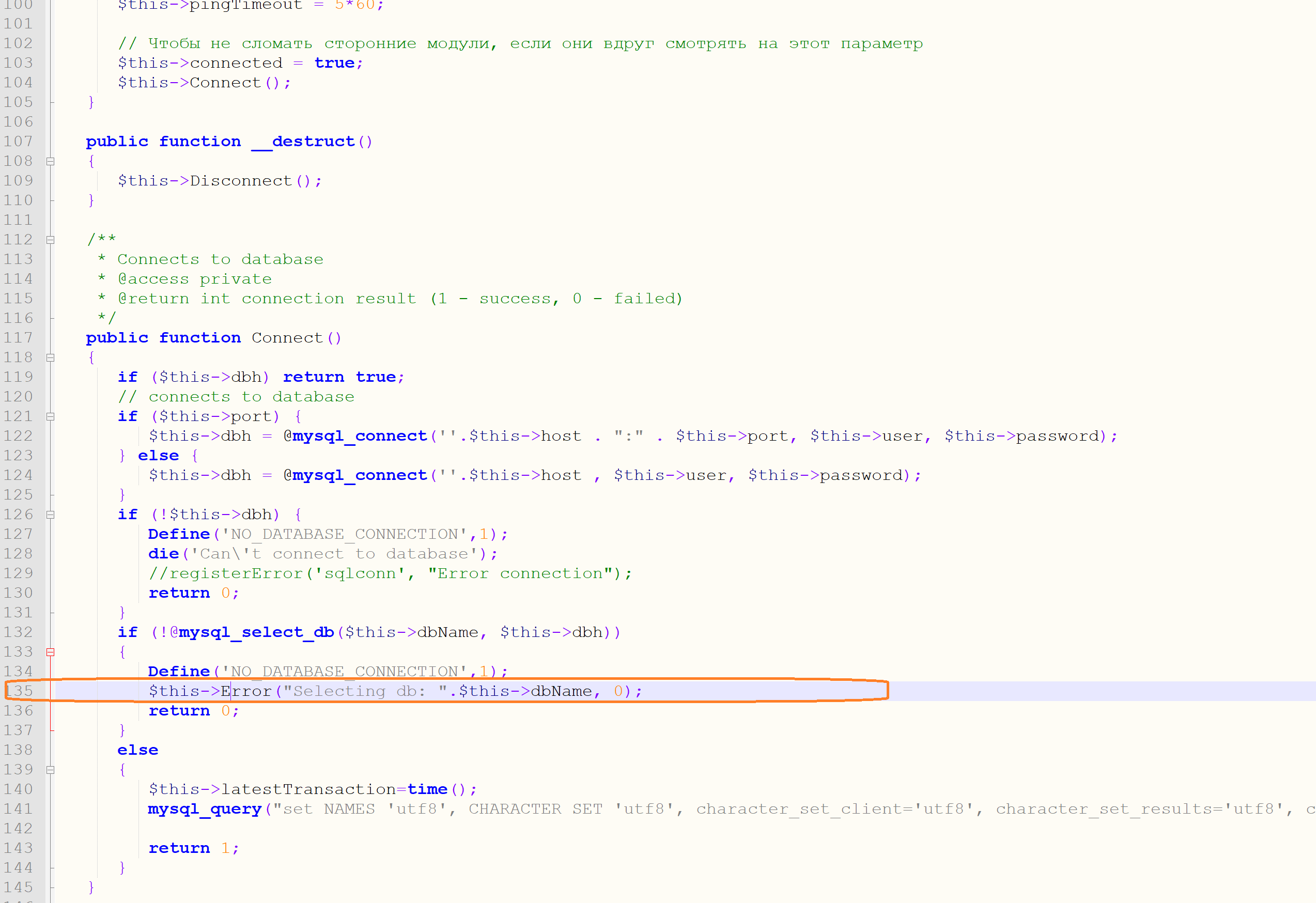

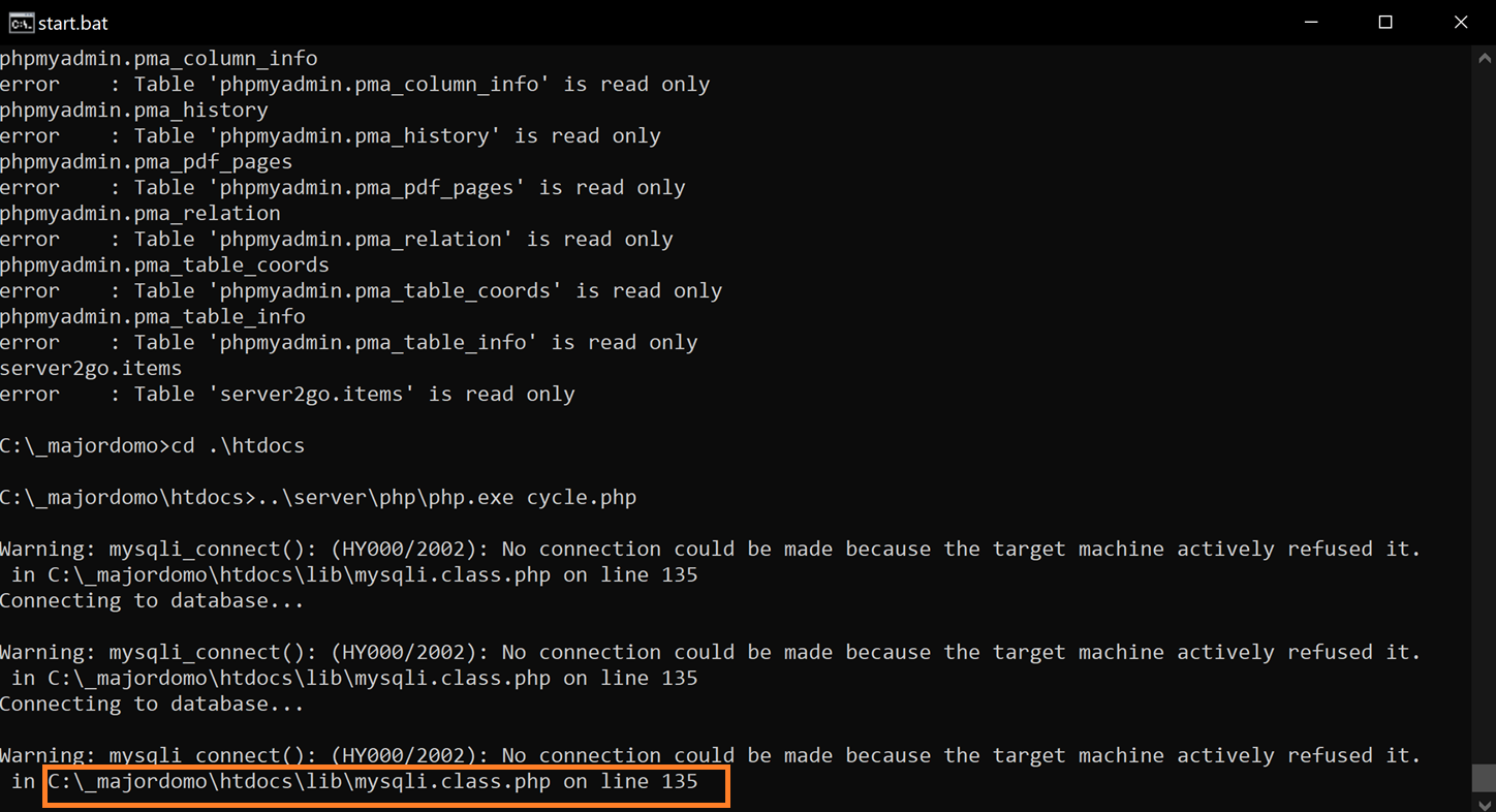

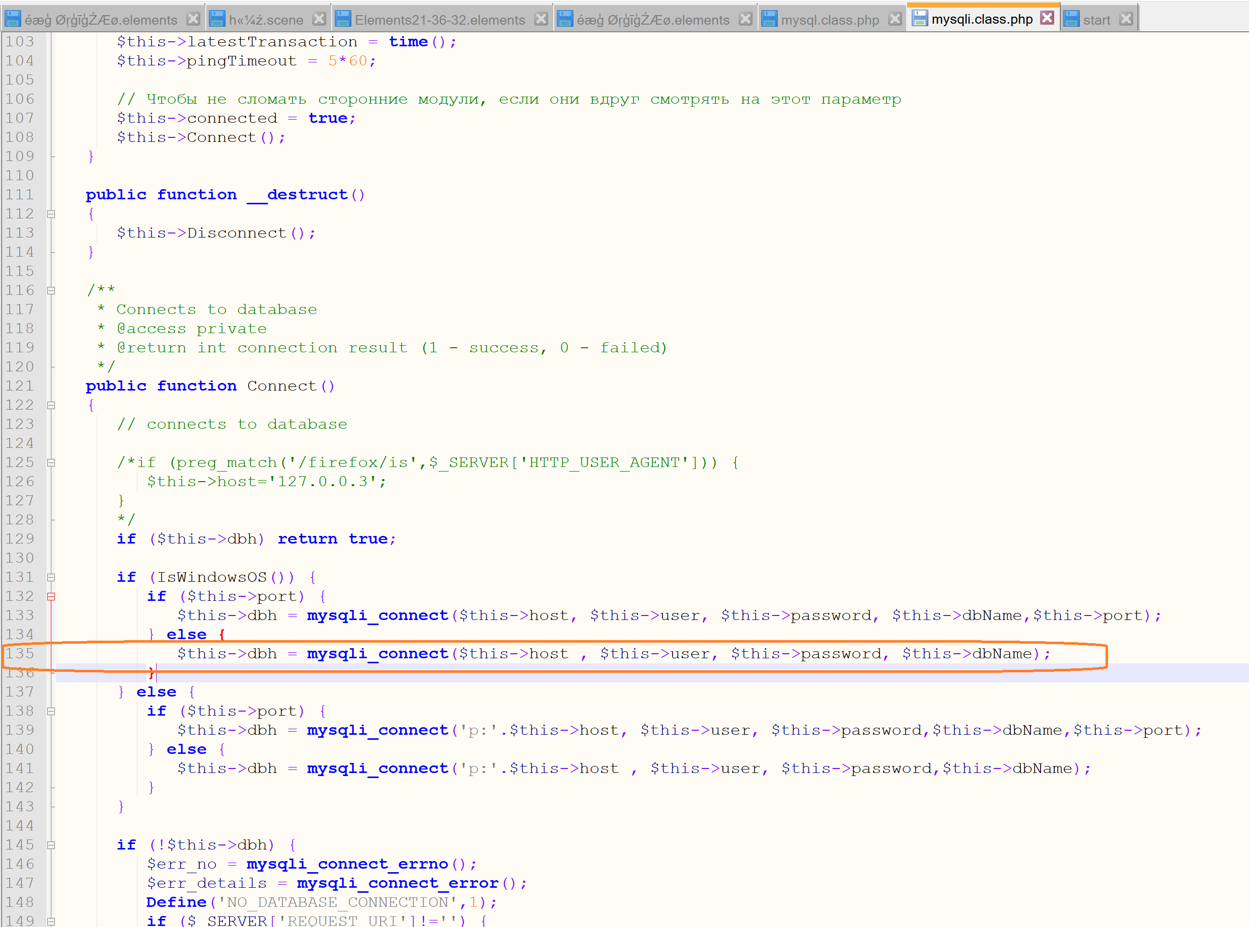

Ребятa помогите.
Прошел месяц с тех пор, как я изучаю MajorDoMo, немного сдвинулся. Однажды утром я включаю компьютер, сервер запускается, и через полпути он зависает.
Ожидает нескольких минут, открывает страницу a там пишет „эта страница не была найдена“.
При загрузки сервера поймал,
иду,
перехожу к строке 135 и нахожу на одном файле:
на другом:
Поскольку я не разбираюсь в программировании, скажите, пожалуйста, что это за ошибка и что мне делать.
Что я делал:
1) Перегрузил Majordome, может быть, пять + раз.
2) Отключил все программы, использующие порт: 8080.
3) Искал ответы на форуме, но не нашел.
Ищу ответа около десяти дней.
Помоги пожалуйста.
иду,
на другом:
Что я делал:
Помоги пожалуйста.
