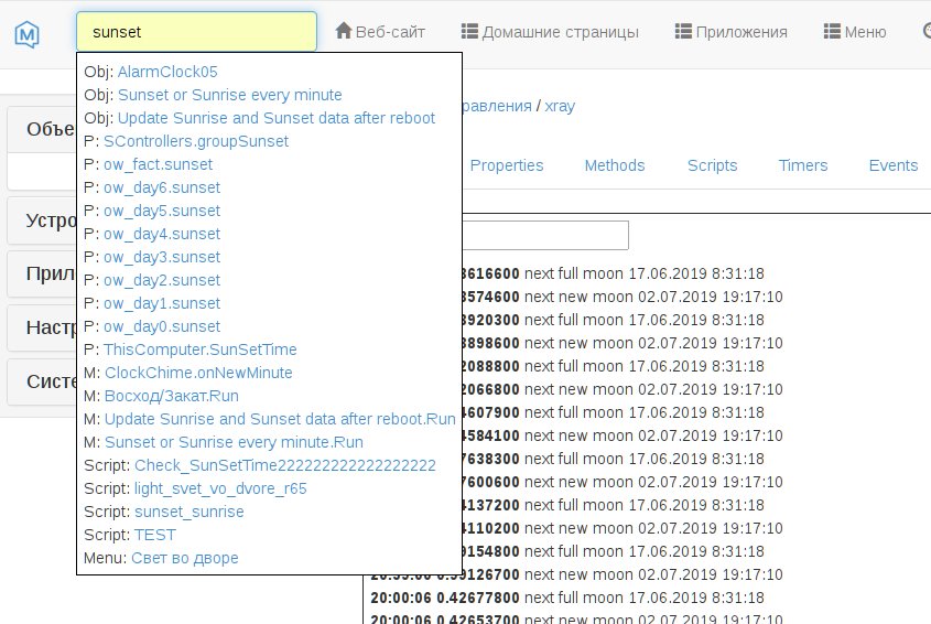

Восход/закат - обычно из погоды или функцией date_sun_info откуда-нибудь. Надеюсь, вы уже поискали в панели управления SunSetTime?
Стоит там же и функцию эту поискать.

xor писал(а): Чт июн 06, 2019 10:41 pm ...Надеюсь, вы уже поискали в панели управления SunSetTime?
Ого, про такой способ я не знал, СПАСИБО!
Теперь я думаю найду виновника!

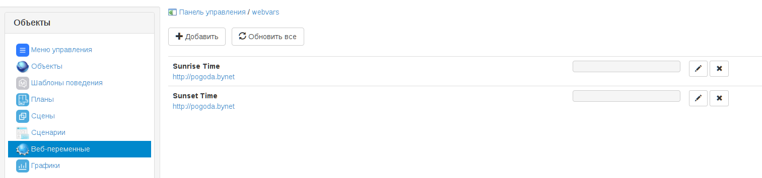

Logrus писал(а): Чт июн 06, 2019 3:46 pm может у него с образа и там по дефолту с вебпеременных?
Я просто не знал где находятся Веб-переменные!
Да, действительно по дефолту, думаю в ознакомительных целях настроено... Я не стал удалять, в будущем буду разбираться, просто изменил домен.

Re: Как узнать кто прописывает свойства объекта?
можете смело удалить, как и сами веб переменные (у меня цикл отключен, к примеру)
а восход закат рассчитывать самому в полночь скриптом (на форуме про это есть)
не нужно это получать с веба или из модулей, и точка отказа еще одна, и погрешность, и ненадежно, и ... одни минусы
